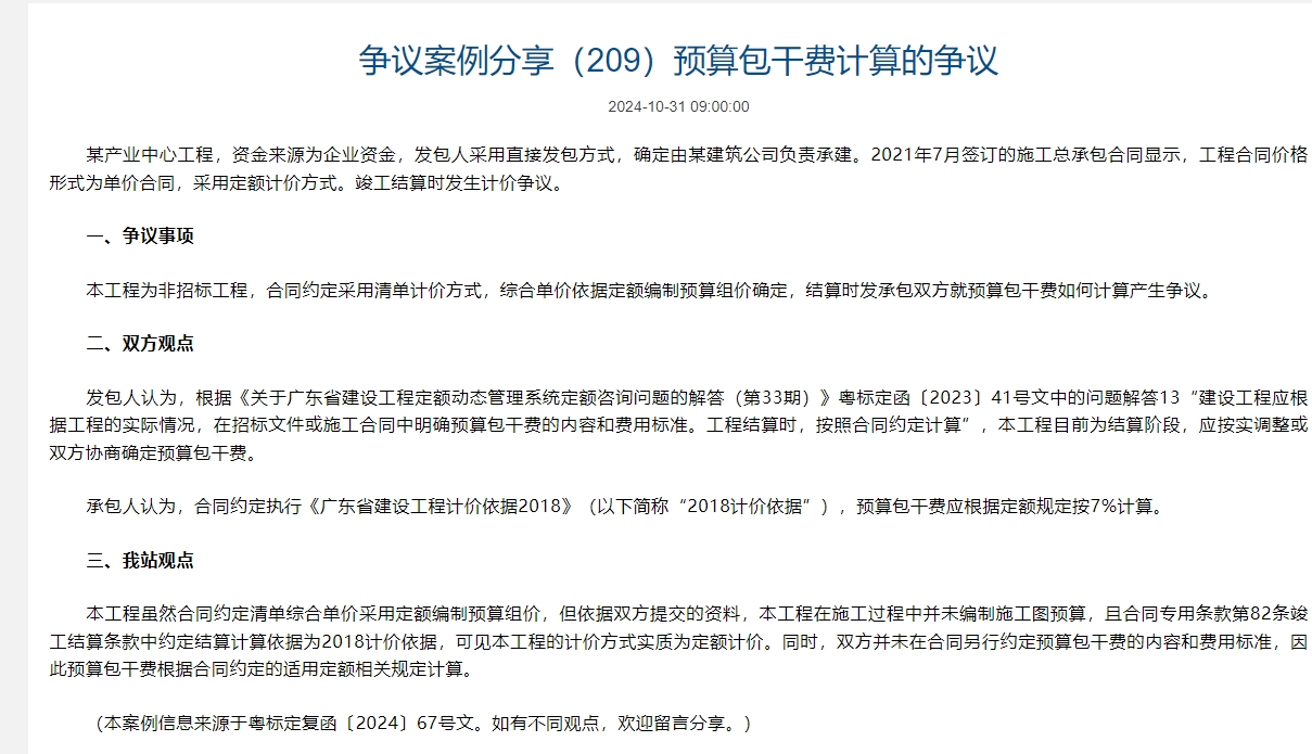

    五、 預算包干費:按人工費與施工機具費之和的 7.00%計算,預算包干內容一般包括施工雨(污)水的排除、 因地形影響造成的場內料具二次運輸、 20m 高以下的工程用水加 壓措施、施工材料堆放場地的整理、機電安裝后的補洞(槽)工料費、工程成品保護費、施工中的臨時停水停電、基礎埋深2m以內挖土方的塌方、日間照明施工增加費(不包括地 下室和特殊工程)、完工清場后的垃圾外運等。
    問題:結算時是否現場發生以上其中一種情況,便可按人工費與施工機具費之和的7%計算?只要缺少其中一種情況就不能按7%計算?

    結算時是否現場發生以上其中一種情況,便可按人工費與施工機具費之和的7%計算?審計核減理由說以上內容有幾項未發生,所以要進行核減,不能按7%計算。核減理由是否成立?
  • 預算包干費他沒有確定的某一項,是定額范圍內無法計算到的內容

  • 18定額預算包干費有合同約定的按合同約定計算
