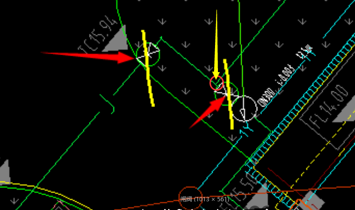

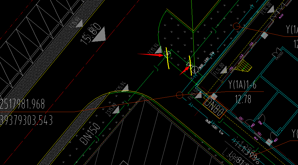

  • 這兩個閘閥分別是多大的

  • 150  隨管道的規格
    2025-04-19 08:31:47
  • 上邊的是DN150
    下邊的是DN300(過三通分支為兩路DN150的管道)
    首次提交 2025-04-19 08:33:27  最近修改2025-04-19 08:35:42 (修改過2次)
  • DN150
    2025-04-19 08:34:35
  • 管道多大閘閥就多大
    2025-04-19 08:35:52
  • 150
    2025-04-19 08:48:53
  • 同管徑DN150
    2025-04-19 14:30:10
  • 第一個(DN150)
    第二個(DN80)
    2025-04-19 19:34:58
