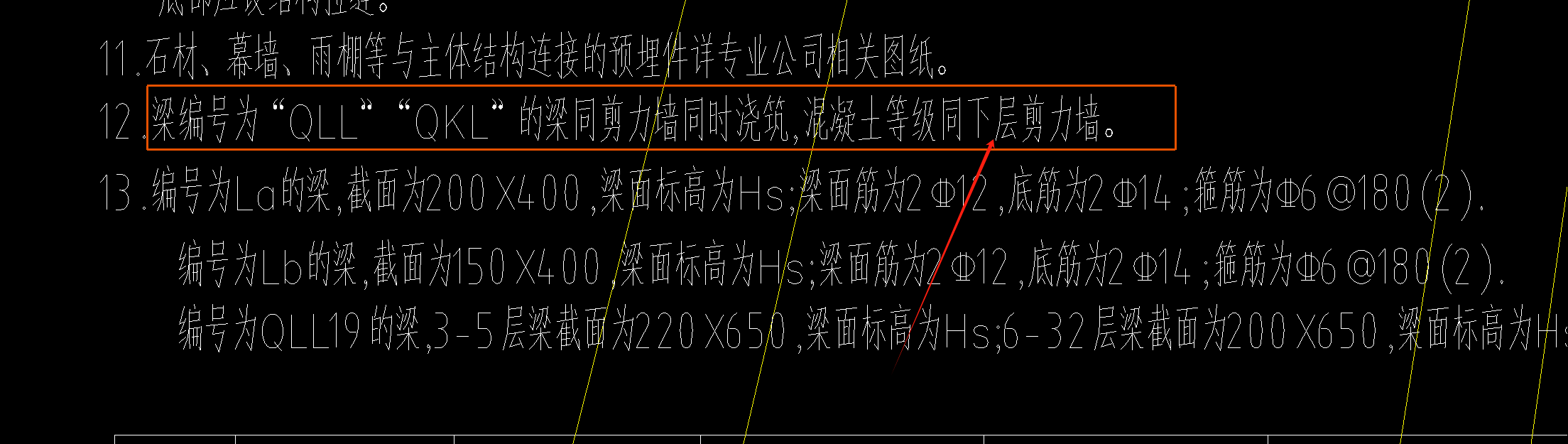

梁圖是這層的底板梁,就是下一層的頂梁,當然同下層的剪力墻一起澆筑
2025-04-18 15:17:44
還有 1 條答案正在審核中,請稍后回來查看

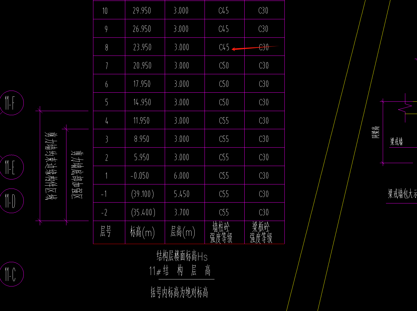

說明這兩種連梁跟下層剪力墻混凝土等級,8層連梁跟著7層的剪力墻是不是?還是按8層

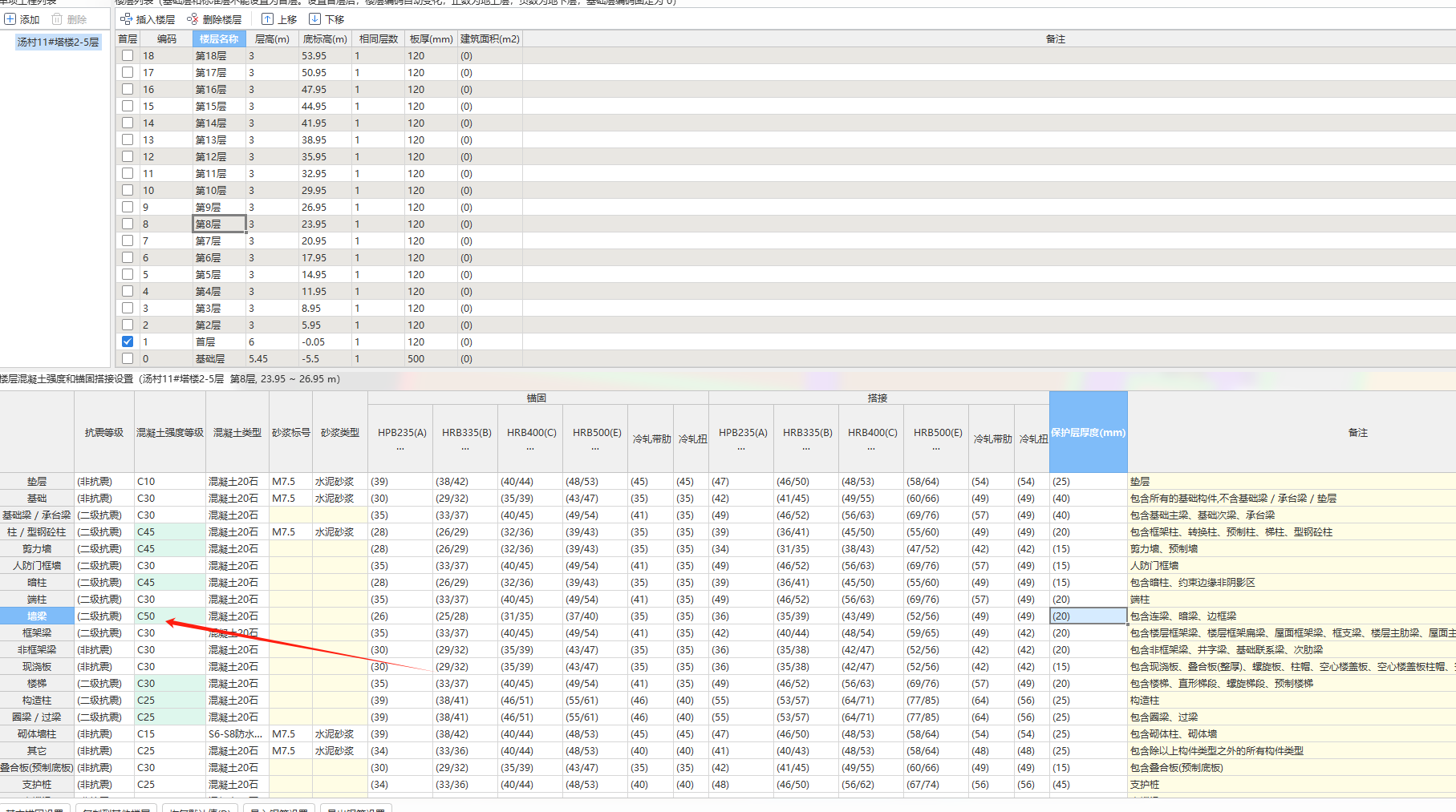

2025-04-15 17:35:00 補充我8層的連梁是按C55還是C45?按下層剪力墻混凝土等級,意思不是說按7層剪力墻的混凝土等級的意思嗎?
連梁保護層按剪力墻,還是按梁保護層?
人防門框墻、暗柱、端柱、墻梁的混凝土強度等級和保護層厚度是不是都是按照剪力墻的?
q請問一下各位老師,這個連梁的保護層是同剪力墻為15?還是同框架梁為20?
剪力墻暗梁怎么設置
如果剪力墻的厚度是1~7層是700mm,到8層就變成600mm,然后8層以上都是600mm,是只用在7層布置同剪力墻厚度暗梁嗎
