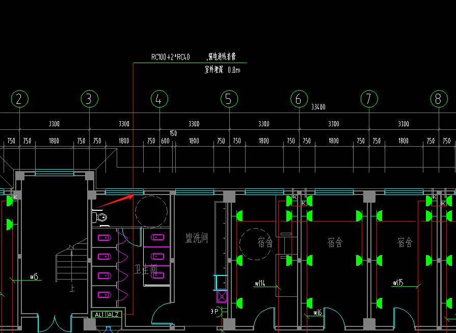

    請問電纜保護管穿外墻需要穿墻套管是所有電纜包谷管放一個穿墻套管還是每根電纜保護管都需要一個穿墻套管,如下圖,是需要一個大的穿墻套管還是三個穿墻套管
    外墻
  • 一條電纜一個套管
    2025-04-18 10:22:16
  • 是每根電纜都需要一個穿墻套管
    電纜保護管不需要穿墻套管
    首次提交 2025-04-18 10:27:20  最近修改2025-04-18 10:27:57 (修改過1次)
  • 一穿一
    2025-04-18 10:41:05
  • 一共三個套管。
    2025-04-18 12:32:42
