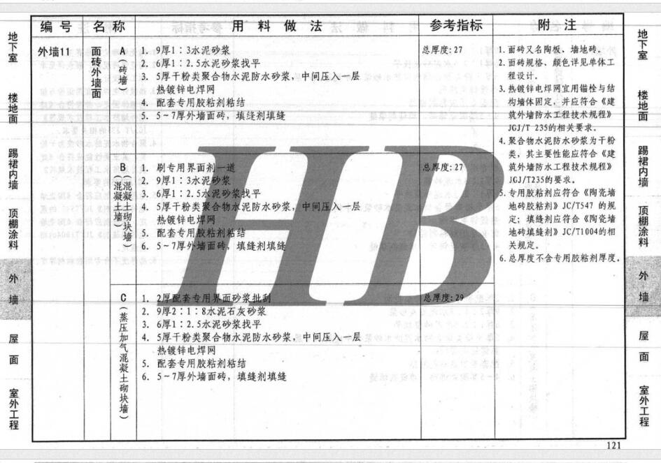

  • 這種沒(méi)有給范圍的外墻的裝飾裝修怎么畫?后面的數(shù)字11 7 啥意思?謝謝
    外墻
我來(lái)答  邀請(qǐng)別人來(lái)回答
 提醒提問(wèn)者
  • 圖集中墻面的編號(hào)
    裝飾裝修
    首次提交 2025-04-17 21:27:02  最近修改2025-04-17 21:28:27 (修改過(guò)1次)
  • 外墻做法節(jié)點(diǎn)11   節(jié)點(diǎn)7
    2025-04-17 21:27:08
  • 對(duì)應(yīng)立面圖的“外墻11”或“外墻7”定義布置
    2025-04-17 21:27:13
  • 這種沒(méi)有給范圍的外墻的裝飾裝修怎么畫【用墻面構(gòu)件設(shè)置,復(fù)雜的手工計(jì)算】?后面的數(shù)字11 7【是圖集內(nèi)的做法編號(hào)】 啥意思?答疑解惑廣聯(lián)達(dá)服務(wù)新干線
    首次提交 2025-04-18 09:19:49  最近修改2025-04-18 09:22:32 (修改過(guò)1次)
