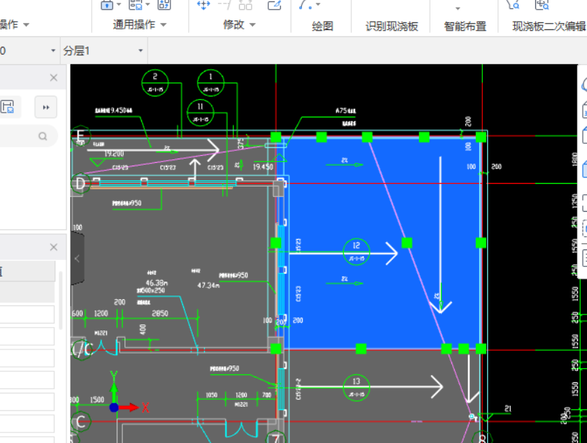

  • 請問這種一個板中有兩個坡度需不需要按圖紙把板切割成兩部分再弄,細節(jié)上怎么處理
    圖中部分是一個六層建筑物在五樓處的不上人屋面,坡度原因是需要排水至地漏。而且如果按圖示相交位置分割傾斜的話后面板之間就全是高低落差了。還是說根本不用處理板,直接往上貼上一個“屋面”把屋面切割傾斜就不管了?可是屋面一切割成小塊防水卷邊不就更亂了嗎防水卷邊
    兩部分
    如果是流水找坡
    不需要分割板的
    只是計算屋面找平層的時候,利用平均厚度就可以的

  • 不用,這是雨水坡,和結(jié)構(gòu)板沒有關(guān)系
