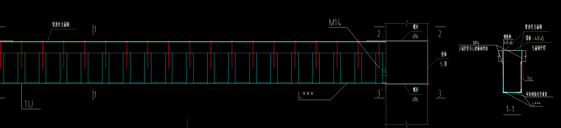

  • 請(qǐng)問(wèn)一下,關(guān)于四川梁柱采用型鋼加固問(wèn)題
    四川2020定額,比如說(shuō)梁加固,用型鋼加固,例如圖片,但是我在“既有小區(qū)改造定額”里面沒有找到關(guān)于型鋼加固的定額,請(qǐng)問(wèn)應(yīng)該套什么呢?梁加固
我來(lái)答 收藏  舉報(bào)
    市場(chǎng)詢價(jià),補(bǔ)充計(jì)入,沾鋼一平大約850-940元左右,認(rèn)可回答請(qǐng)點(diǎn)贊全是免費(fèi)進(jìn)行的
    首次提交 2025-04-17 17:07:02  最近修改2025-04-17 17:07:23 (修改過(guò)1次)
  • 用抗震加固定額。
