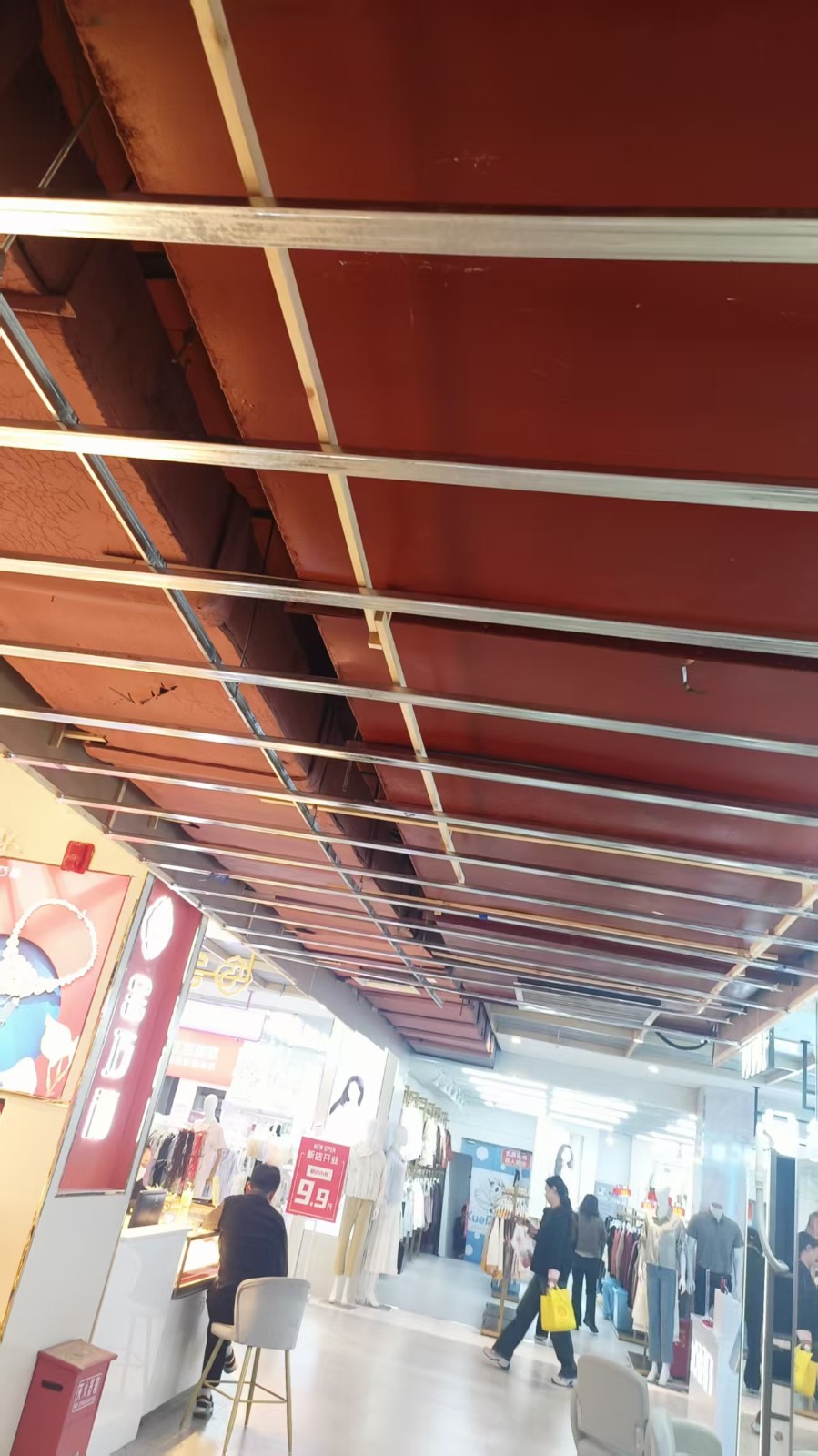

  • 請問老師們輕鋼龍骨石膏板吊頂包風筒怎么套定額合適,施工時非常耗費人工
    人工含量直接正常套定額單價太低,能套完后調(diào)整人工含量嗎
    這是轉(zhuǎn)換層工藝,定額沒子目,可以按鋼結(jié)構(gòu)定額。

  • 按合同約定
    套用定額+措施費用

  • 如果是先報價后施工,則不能調(diào)整;
    圖中施工情況是比正常施工用工會增加,協(xié)商解決

  • 套柱面的飾面定額
