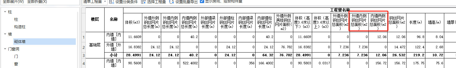

內墻墻面滿掛鋼絲網,不同材料交界處搭接300,提量怎么提,是提滿掛鋼絲網面積加片
時光、背面 鉑金專家
答題: 26863 被贊: 20084

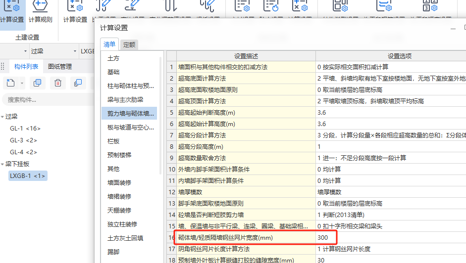

砌體墻里提量,軟件默認300寬
首次提交 2025-04-16 17:02:36 最近修改2025-04-16 17:05:13 (修改過1次)
砌體墻鋼絲網片問題
外墻滿掛鋼絲網片工程量可以用外墻塊料的工程量嘛,如果在砌體里面套外墻外側滿掛鋼絲網片面積的清單,是否需要加上其他鋼絲網片的工程量,內墻如果搭接處300寬鋼絲網片,那工程量代碼是選內墻兩側鋼絲網片總長度乘0.3嘛,最后附圖看一下你們鋼絲網片工程量怎么套的,謝謝老師們
