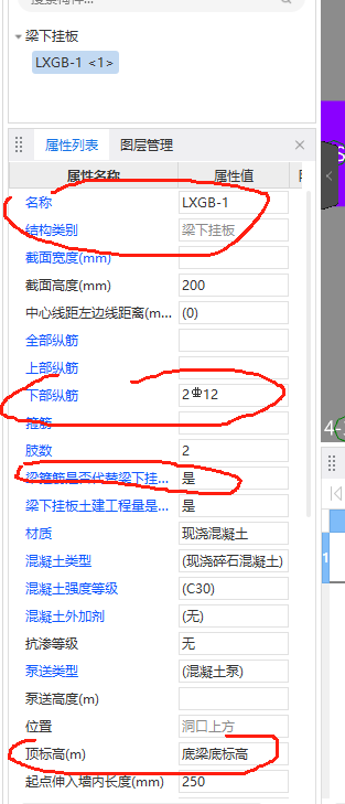

這個梁下掛板的鋼筋是怎么設置的在軟件里

在過梁里新建梁下掛板希望可以幫到你,采納及點贊哦

這一段弄個過梁處理吧

過梁在其它鋼筋里輸入 箍筋按加深的度高只計算豎向兩側的長度
