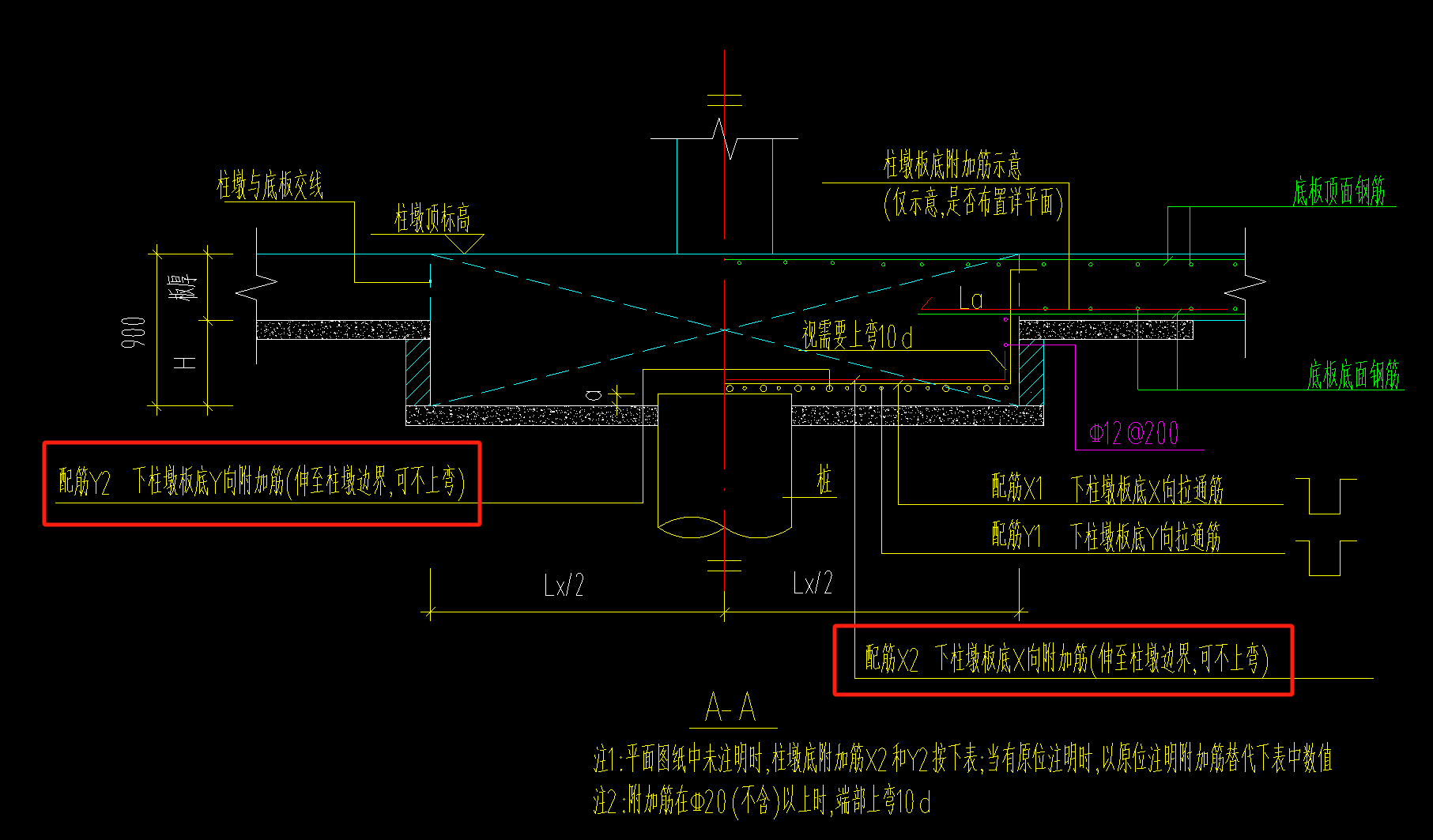

  • 這個柱墩附加筋是怎么布置的,需要手算工程量,不用上彎10d,難道只要算一半長度嗎
    柱墩

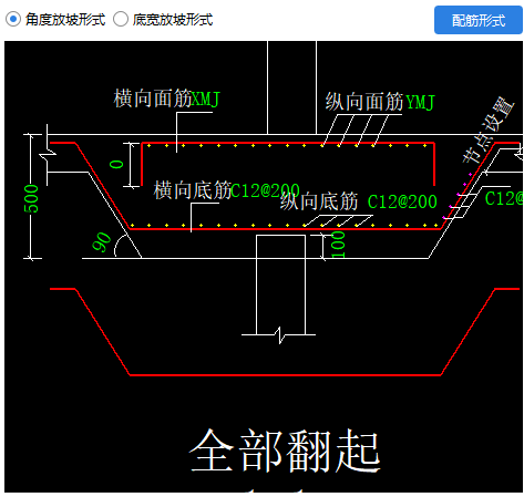

  • 你好,這個柱墩看圖紙是個矩形下柱墩,你可以用筏板來代替柱墩,這樣附加筋用筏板主筋布置柱墩鋼筋就行,希望我的回答能夠幫到你
    2025-04-16 09:10:15
  • 建議用樁承臺定義,調整參數。變通一下,把面筋當附加筋算,不用手算工程量。另外,它不是一半長度,是全長的。希望能幫到你手算
