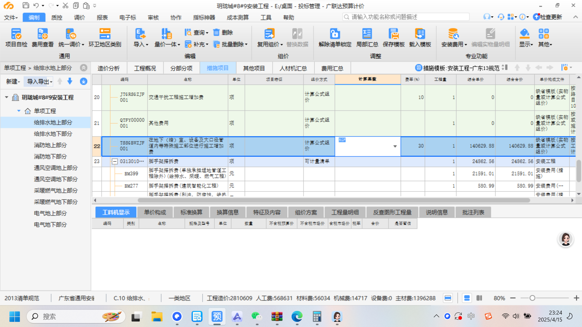

菇菇 2025-04-15 23:29:27 | 廣東省 安裝 | 258查看 3回答
直接選RGF(分部分項人工費30%)嗎 軟件備注是說:按該部分人工費的30%計算
GXZ 鉆石專家
答題: 233165 被贊: 44280
選擇是正確的
2025-04-15 23:34:28
nh 鉆石專家
答題: 134440 被贊: 27778
按軟件默認模板可以
2025-04-16 08:15:19
大海 鉆石專家
答題: 97778 被贊: 86084
RGFHJ*0.3
2025-04-16 09:21:35
