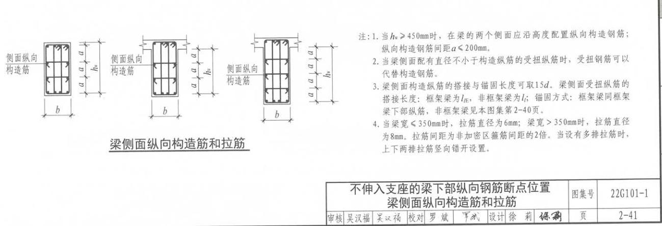

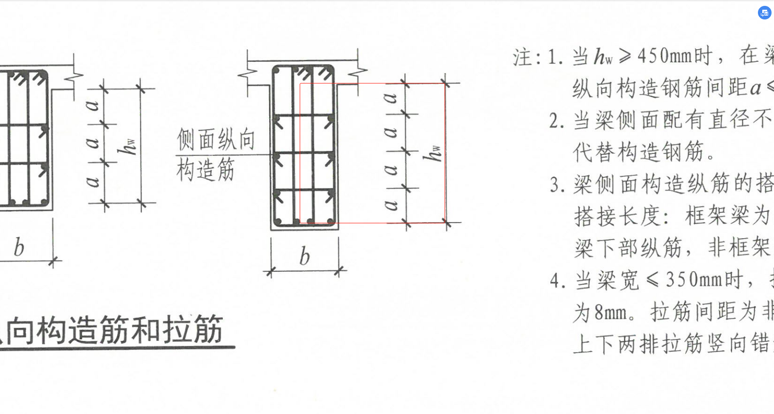

  • 請問我的梁高為600,板厚為120,請問計算腹板高度是否需要減梁保護層及鋼筋呢?
    請問我的梁高為600,板厚為120,梁底為二排筋,請問計算腹板高度是否需要減梁保護層及鋼筋呢?
    需要的,圖集就是這樣要求
    二排筋
    首次提交 2025-04-15 20:37:42  最近修改2025-04-15 20:39:11 (修改過1次)
  • 腹板的高度不考慮保護層及鋼筋。
    2025-04-15 20:37:32
  • 要扣減的。
    腹板
    2025-04-15 20:40:03
  • 腹板高度不考慮梁的保護層。
    2025-04-15 21:46:36
