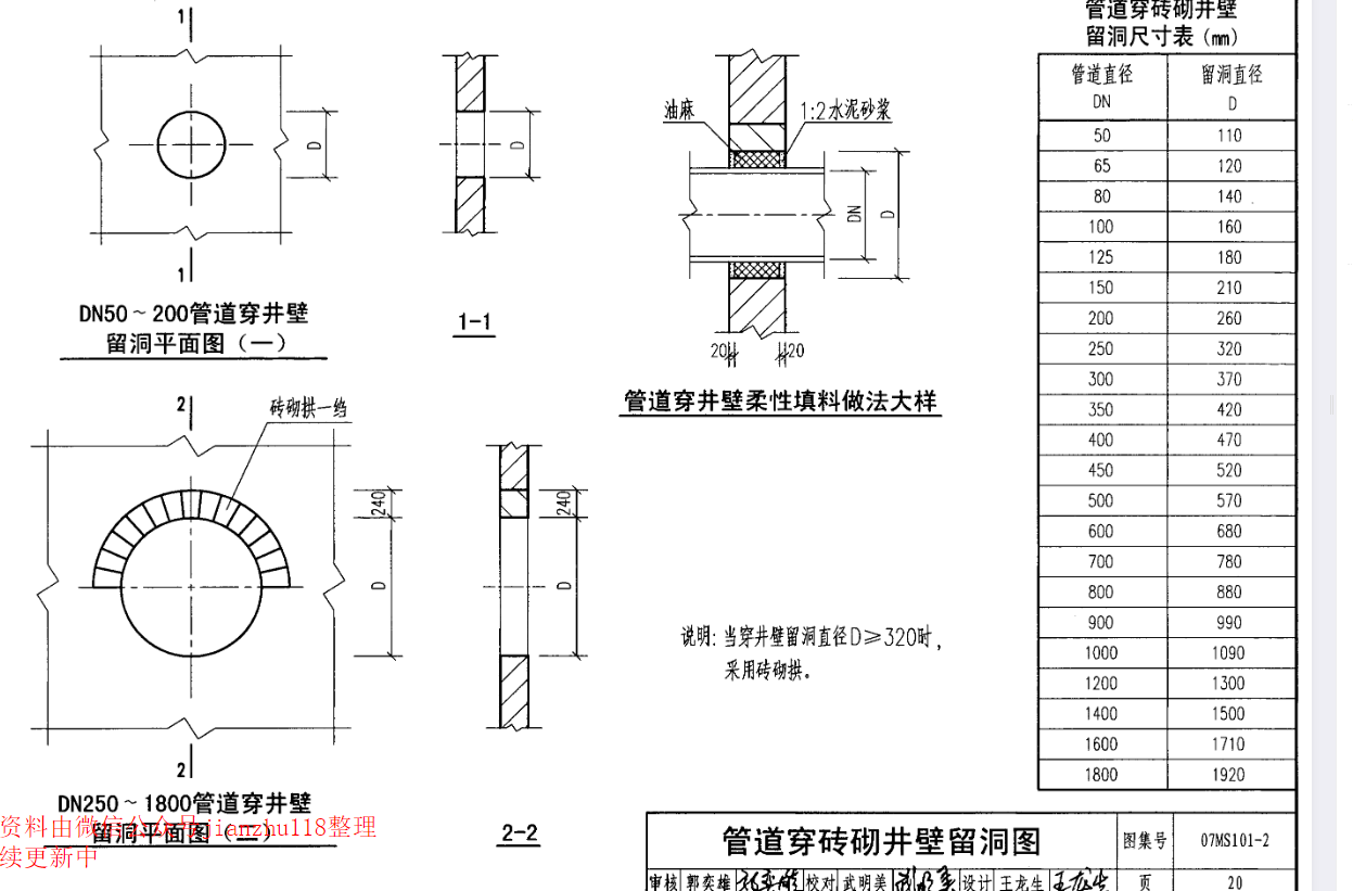

栗子 2025-04-15 19:34:58 | 廣東省 市政 | 41查看 2回答
陳工 鉆石專家
答題: 202022 被贊: 47572
是預留洞的,不要獨立套定額的。
2025-04-15 19:39:13
馮福連 鉑金專家
答題: 90930 被贊: 30830
需要計算的
2025-04-15 19:36:42
這個提升井需要套什么定額
井圈鋼筋支座(應該套什么定額)井蓋以上4項都要套嗎,有沒有需要補充的
