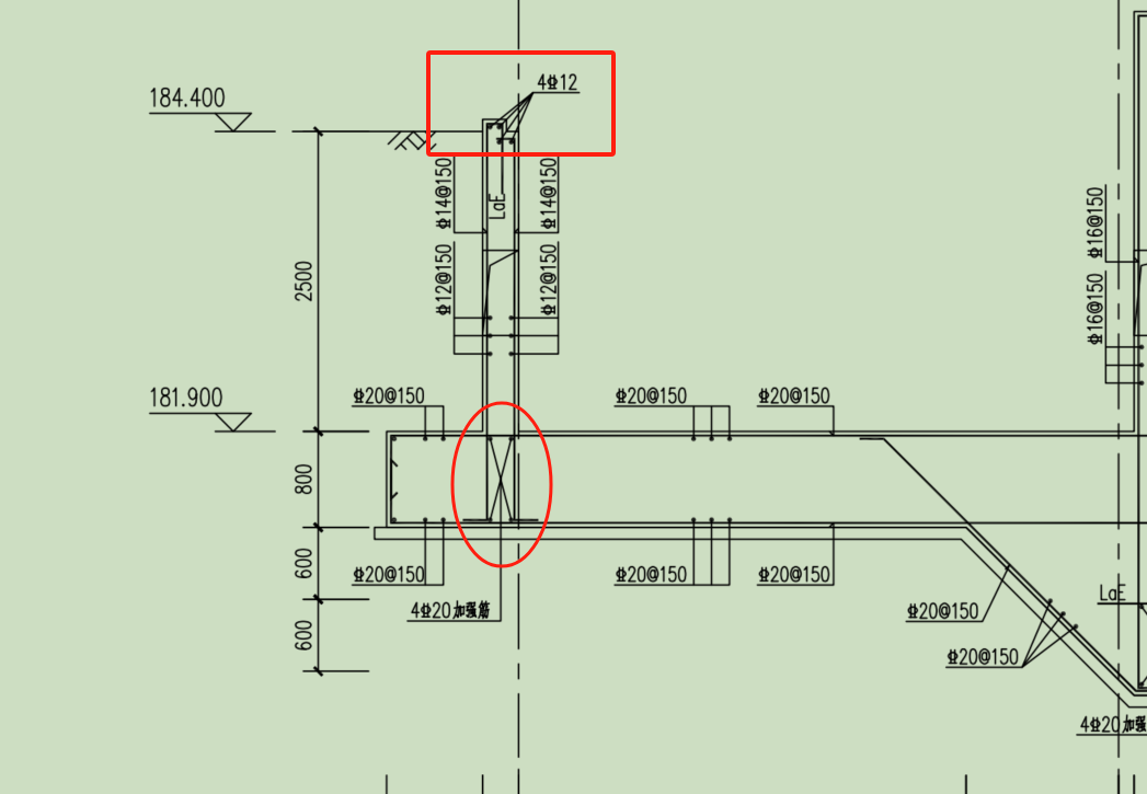

用暗梁定義

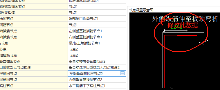

建異性剪力墻,上4根12、下4根20在亞墻筋里輸入,彎錨在設置里修改。
