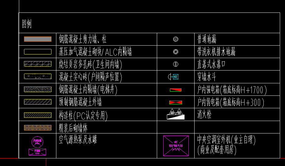

  • 廣聯(lián)達怎么區(qū)分alc內(nèi)隔墻和普通砌體墻,為什么圖中兩塊紅色框的是普通砌體,
    其他的都是ALC內(nèi)隔墻
    alc內(nèi)隔墻
    砌體墻
    從你框選的兩個圖片看沒有要求需要普通磚砌塊,實際用磚砌體可能是因為開洞開槽等原因
