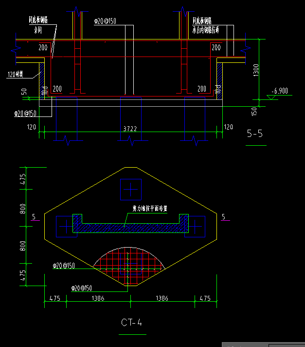

用異形承臺定義布置。
2025-04-15 10:18:51
連接承臺的框架梁用什么來畫
連接承臺的框架梁梁名稱為KL用框架梁還是基礎梁畫,板用筏板還是現澆板
請問這種承臺用什么構件來畫比較合適?
如圖基本都是簡單的長方體,無異形。但是有地梁連接,用獨立基礎畫行么?
無承臺的承臺梁怎么畫?
沒有樁承臺,只有承臺梁(如圖),用基礎梁畫底部100的保護層無法設置,用矩形樁承臺畫,鋼筋又不對,不采用編輯鋼筋可以解決嗎?2022-06-02 16:12:08 補充我試了一下,用基礎梁新建CTL1時會自動生成承臺梁,但是箍筋是自動扣減底部100,不會根據樁頂標高變化。另外兩條承臺梁之間的L1梁箍筋底部只會扣減設置的保護層,這樣一來,L1梁的底部主筋就在CTL1梁的底部柱筋下面了。
