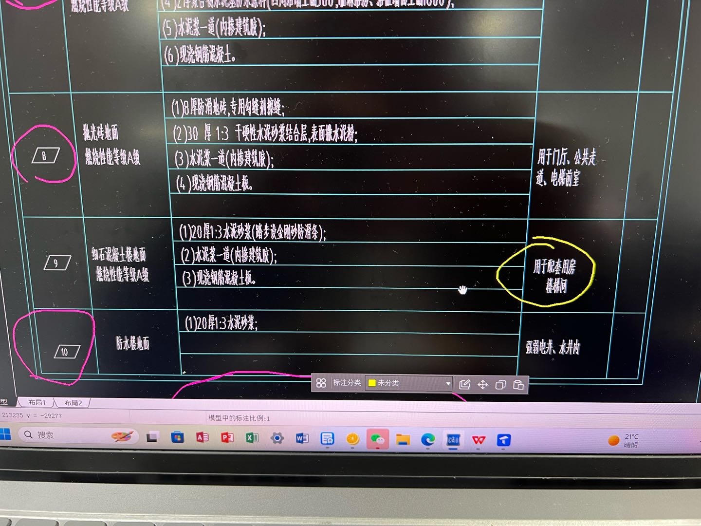

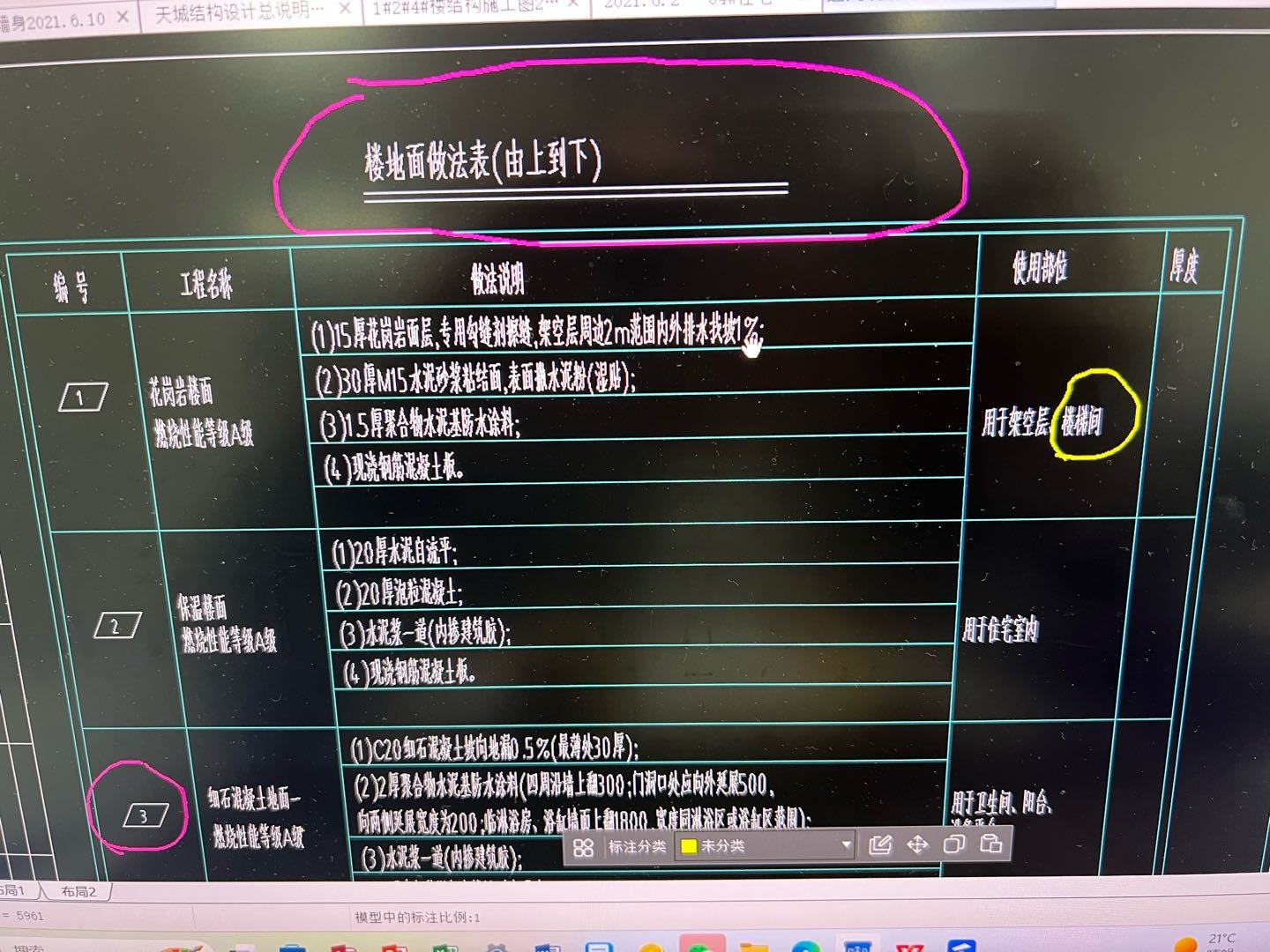

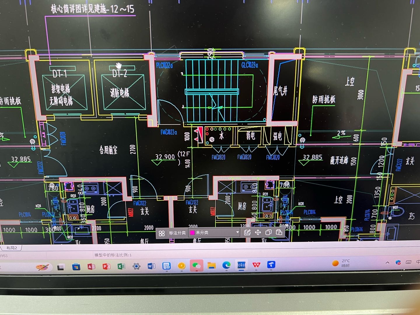

圖紙上只有一個樓梯呀?
答題: 78 被贊: 24
第一個樓梯是通用的,基本上住宅樓都是這個做法;第二個是配套用房的樓梯,如果有配套的商業樓、配電房之類的樓梯,就是按這個做法
