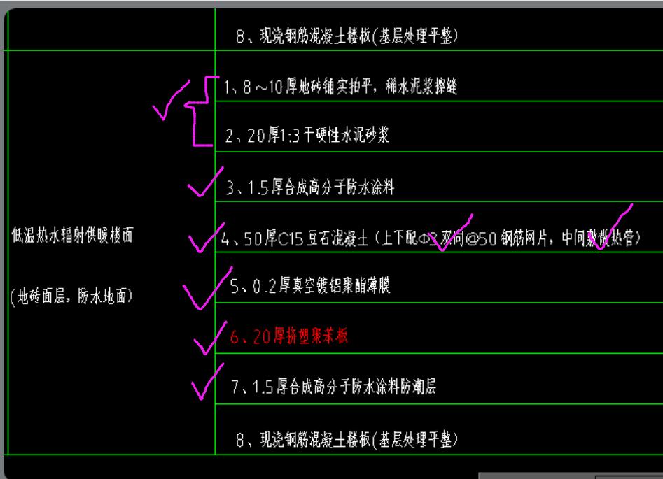

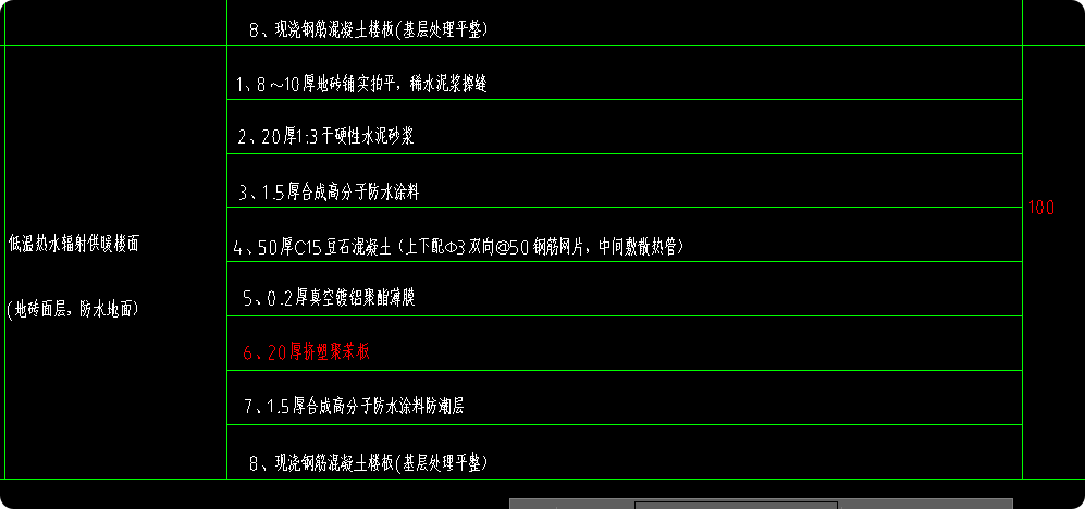

  • 請問這樣應該怎樣套清單定額呢(山東的)
    套清單
  • 首先可以確定一下看看你們當地的地暖中是不是包括了一些做法
    如果地暖中只是管道,其他都不包括時,就按做法一項一項去套
    清單可以只套一個樓地面的,然后在這個清單項下按做法一個一個套相應 的子目就可以了
    也可以分開套清單,分開套定額
    定額
    2025-04-15 08:20:01

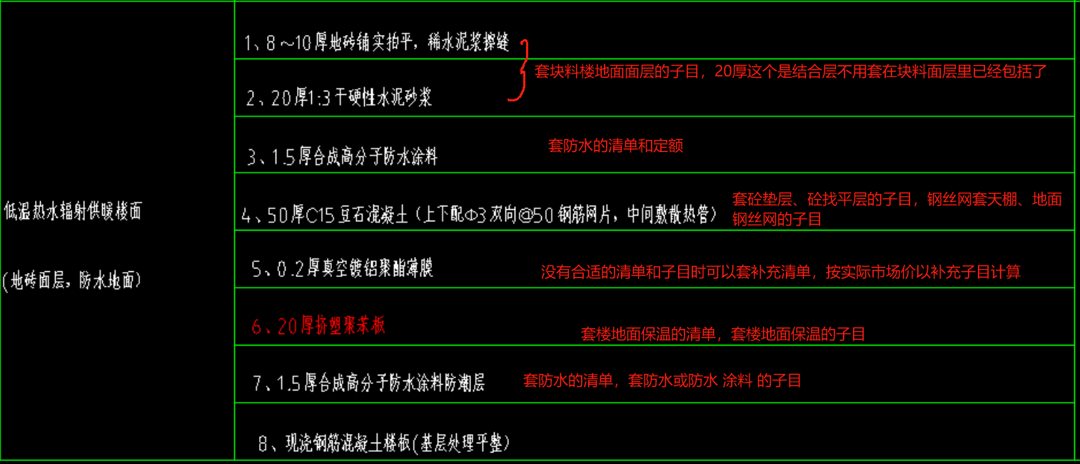

  • 清單:塊料樓地面
    定額:1&2 地板磚 干硬性水泥砂漿粘貼;3套防水涂料,4套細石混凝土找平層層(換算厚度和材料)+現澆構件鋼筋;5套安裝專業里的鋁箔,6套板上保溫--干鋪聚苯板,7套防水涂料
    2025-04-15 08:50:16
