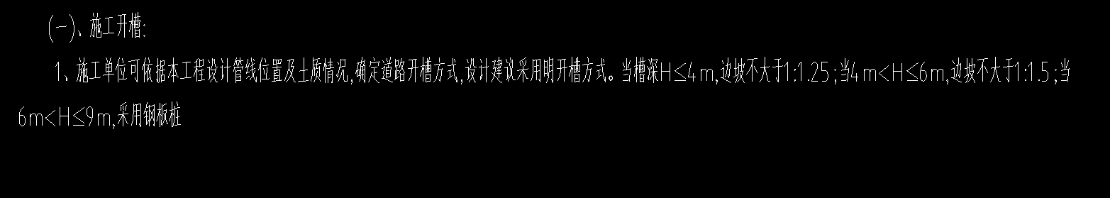

  • 市政雨污水管網,挖槽放坡系數是多少,按照下面圖紙的如何計算?
    放坡系數
  • 根據施工圖設計說明及剖面圖結合定額計算
    2025-04-14 17:55:24
  • 就看你溝槽開挖的垂直高度是多少,選擇對應的放坡系數
    2025-04-14 17:56:34
  • 放坡系數需要根據土壤類別確定 。
    2025-04-14 18:03:18
