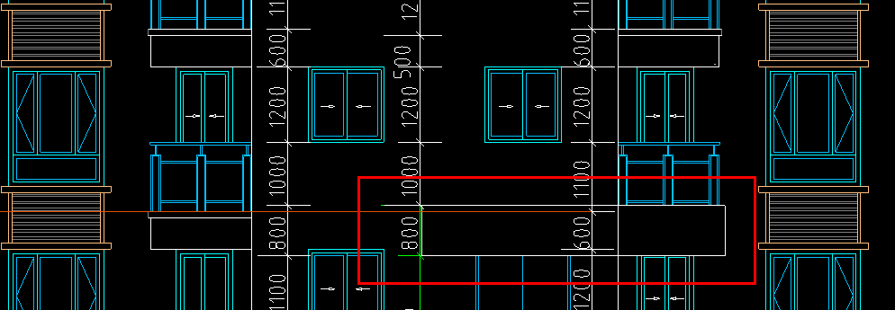

建模問題,請大神前輩講解一二,感激不盡。。。。。。
如圖,這一根梁的箍筋只有圖中這兩段是C10-100,其余部分都是C8-100,我現在建模肯定需要打斷后在原位標注中將這兩段的箍筋輸入為C10-100,我修改后將梁合并,合并之后的整個這一跨梁的箍筋都變成C10-100了,中間那一段的箍筋就錯了;但如果我不合并的話,我畫次梁加筋的時候軟件又識別不到這里,這里就布置不上次梁加筋了。 請問各位前輩大神,我該怎么操作呢?有什么方法嗎?
