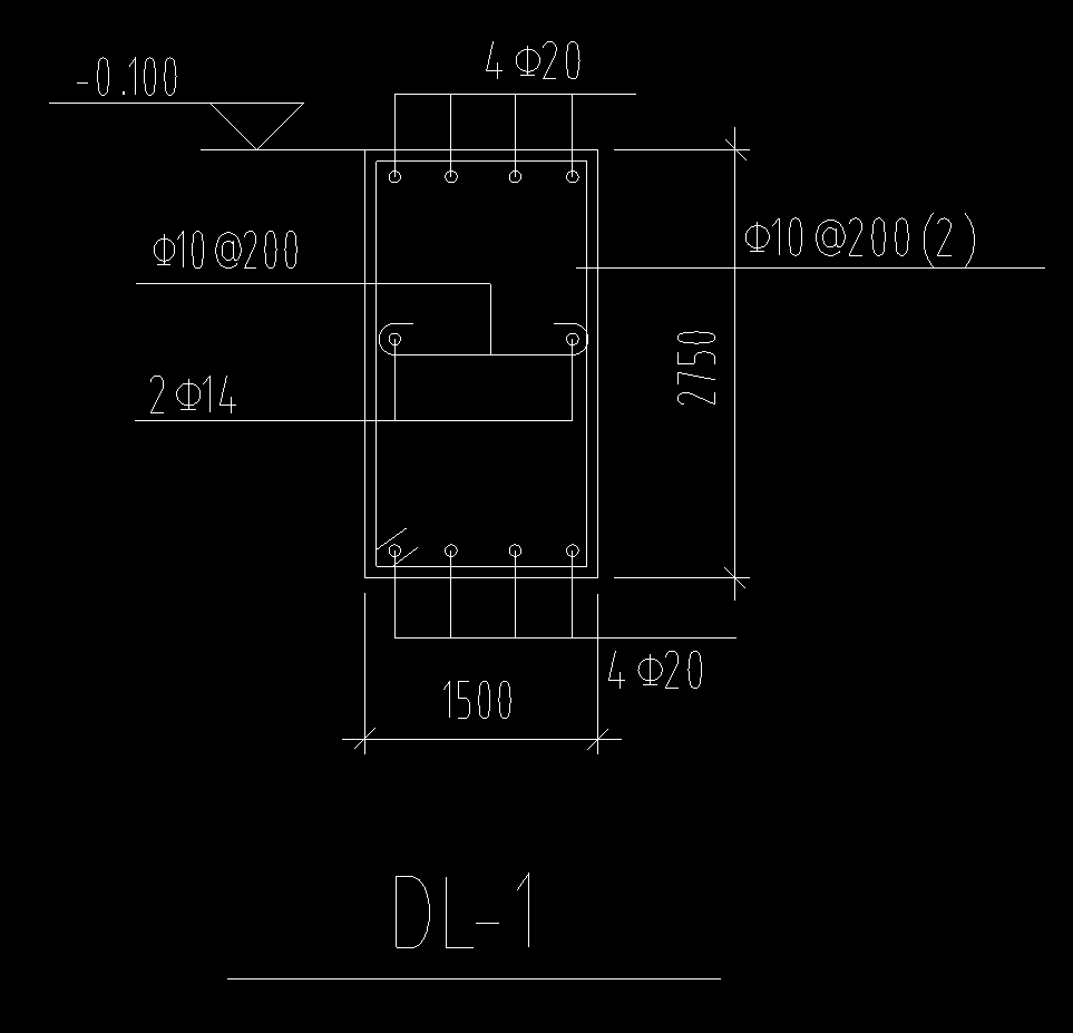

一個基礎平面圖有獨基,一個基礎平面圖有變截面筏板,兩張都有DL1,我選哪個
2025-04-14 16:55:45 補充
而且我畫的基礎你們不感覺奇怪嗎

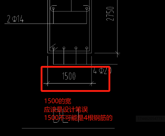

xz0799 黃金專家
答題: 3904 被贊: 633
300寬才是正常的
