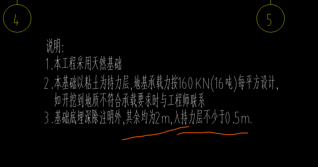

  • 這種意思是基礎埋深2m還是2.5m呢?
    基礎埋深2m
    2025-04-14 15:22:54
  • 基礎埋深2m
    2025-04-14 15:23:06
  • 2m,
    持力層是指能夠承受基礎荷載的土層,通常具有較高的承載力和穩定性。根據《建筑地基基礎設計規范》,嵌巖灌注樁周邊嵌入完整和較完整的未風化、微風化、中風化硬質巖體的最小深度不宜小于0.5米?。
    持力層是土木工程結構中打到地基時用來承受基礎荷載的土層。它的工程打造需要經過精密的計算,以確保建筑物的整體結構和穩定性。如果持力層的深度不足,可能會導致建筑物的基礎承載力不足,從而影響建筑物的安全性和使用壽命?
