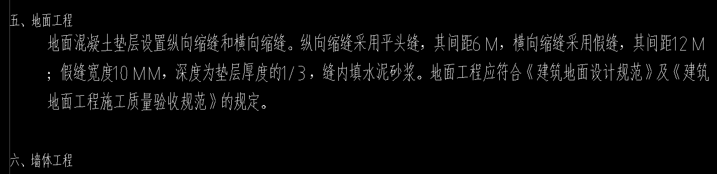

  • 請(qǐng)問(wèn)這句話說(shuō)的是地面面積把,不是基礎(chǔ)墊層面積
    基礎(chǔ)墊層
我來(lái)答 收藏  舉報(bào)
    地面墊層,用地面面積
    首次提交 2025-04-14 14:36:49  最近修改2025-04-14 14:37:08 (修改過(guò)1次)
  • 是地面面積
