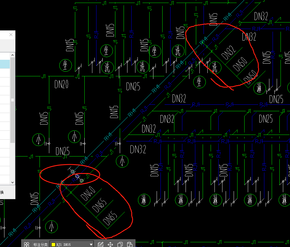

  • 截止閥的規格怎么看?前一段的水管和之后的管徑不一樣?

  • 直徑在變,正常

  • 閥門規格同管道規格。
    前一段的水管和之后的管徑不一樣(因為管道分出支管而變徑)

  • 截止閥的規格以變徑后的管徑為準

  • 閘門前大管徑,閘門后是小管徑
    閘門是大管徑 的尺寸

  • 截止閥與標注的管徑一樣大。后面標注處沒有截止閥。
