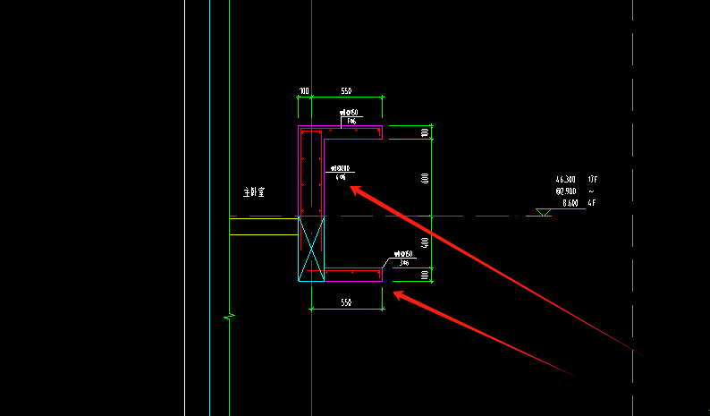

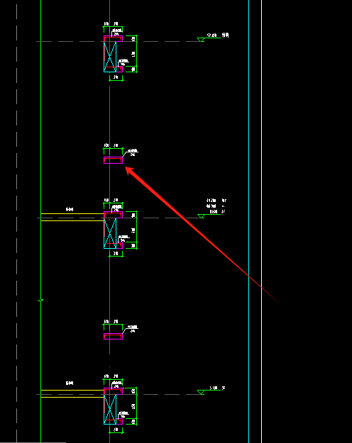

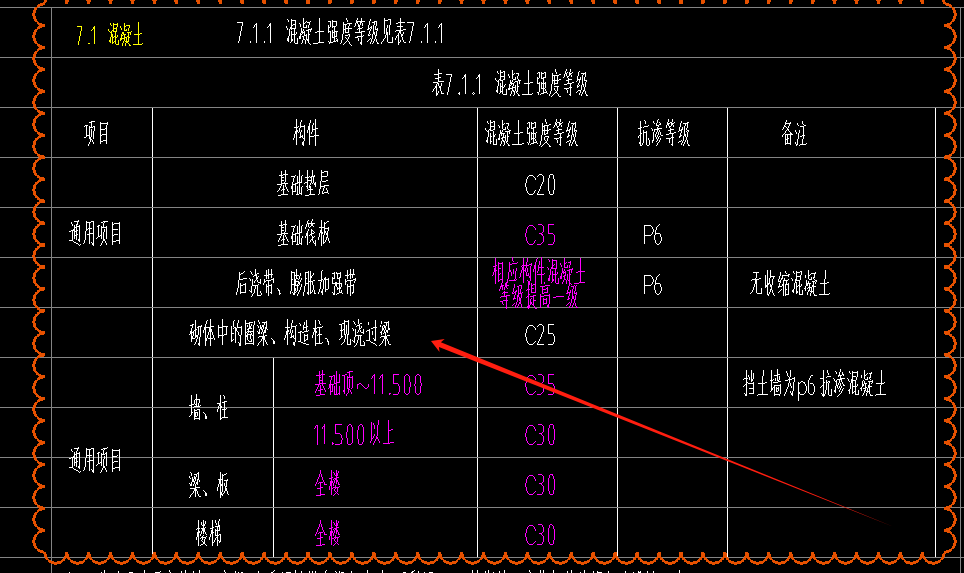

  • 按著圖紙中的混凝土標號,飄窗位置的結構應該是C25的,還是C30的,套清單套什么
    套清單混凝土標號答疑解惑
  • 個人傾向飄窗位置的結構應該是C30
    首次提交 2025-04-14 10:47:28  最近修改2025-04-14 10:48:22 (修改過1次)
  • 凸窗部位可以按C25考慮。
    2025-04-14 10:48:52
  • 飄窗位置一般是按各層梁板的強度的,查看說明看看
    2025-04-14 10:55:29
