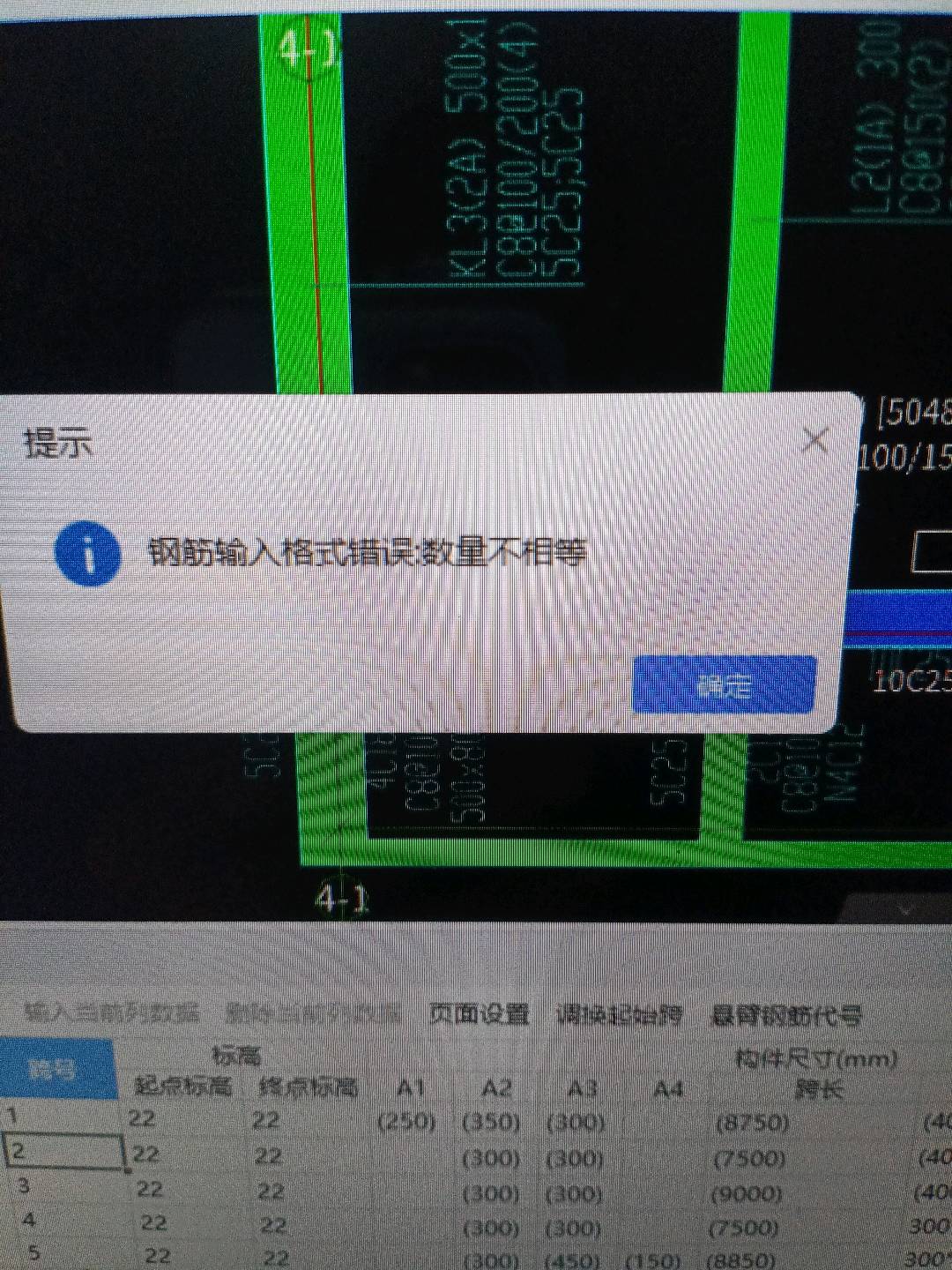

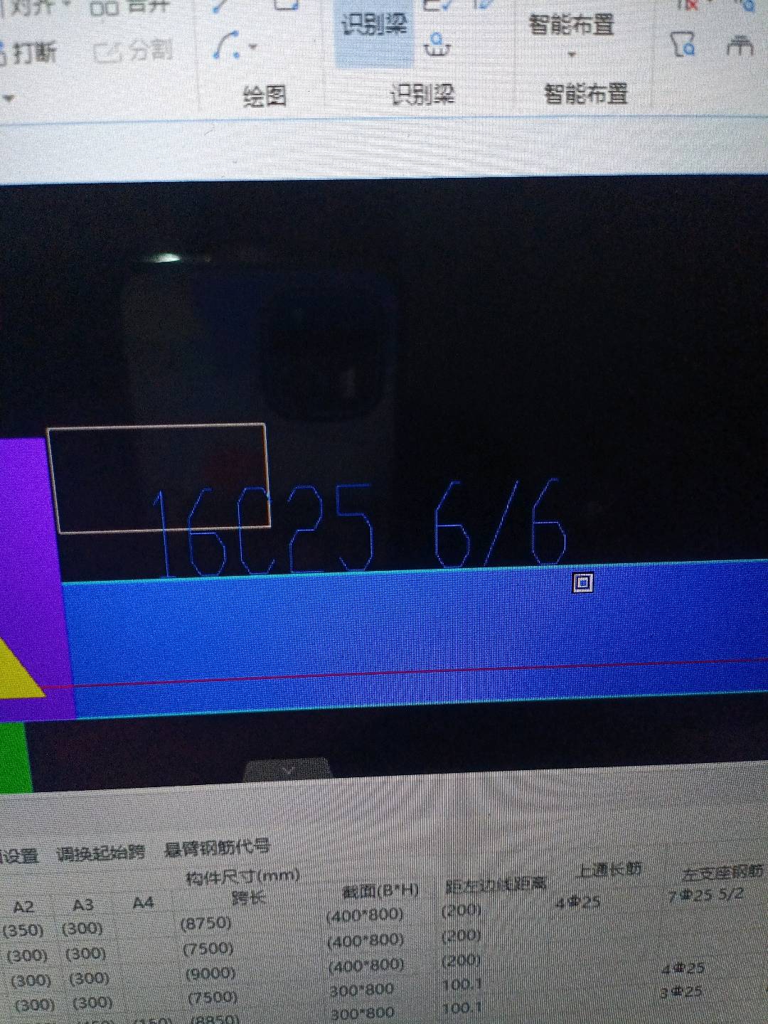

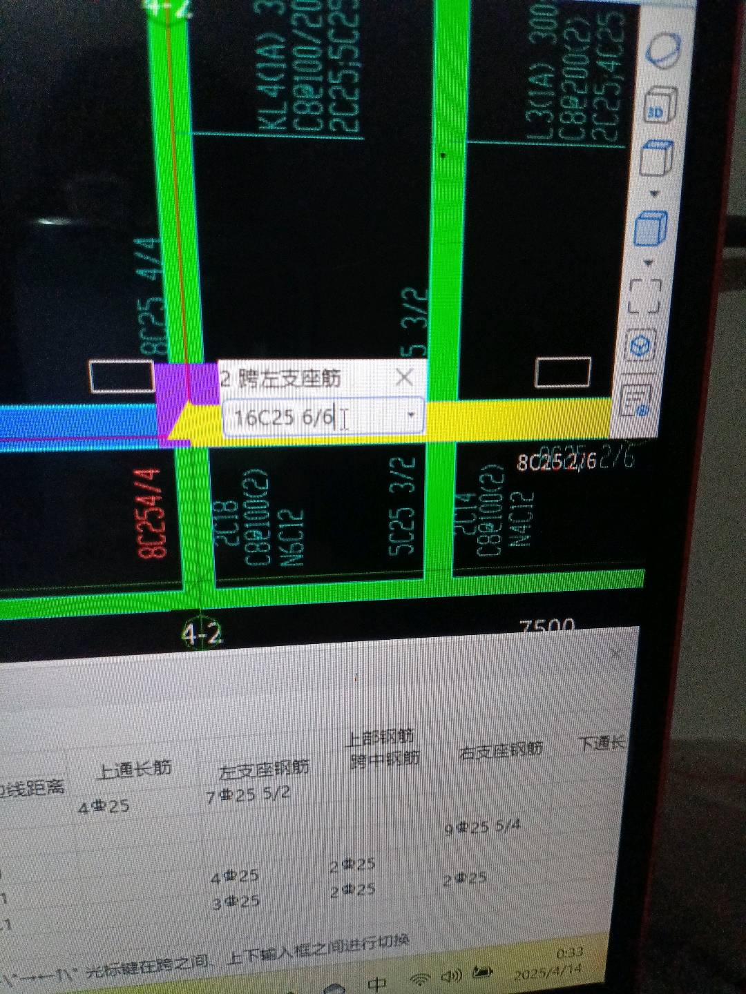

    圖中原味標注是16C25-6/6怎么輸入不了呢,這是怎么回事,是原味標注錯誤嗎?標注答疑解惑廣聯達服務新干線

    先按:16C25  8/8設置,后再咨詢設計
    2025-04-14 08:18:32
  • 6+6才12根,一共有16根,提疑吧
    2025-04-14 01:15:58
  • 設計鋼筋的總數量是12條鋼筋,分排是12條鋼筋,前后不一致需要咨詢設計確定
    2025-04-14 03:39:26
  • 16C25 8/8
    2025-04-14 06:41:53
  • 根數不對啊,前面16根,后面6/6才12根
    2025-04-14 08:36:03
