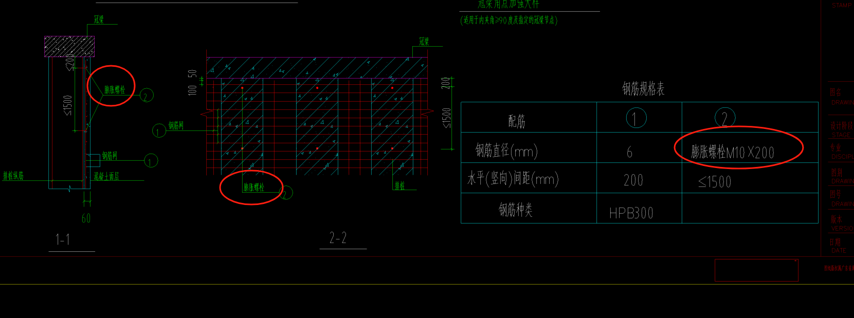

  • 樁間掛網膨脹螺栓M10需要單獨組價嗎

  • 需要單獨組價。
    2025-04-13 20:21:08

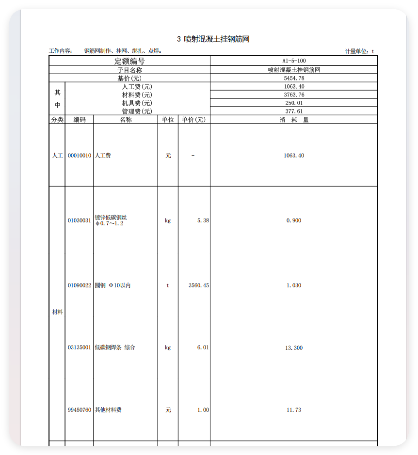

  • 先套定額。然后,材料費中,增加M10的膨脹螺栓。
    2025-04-13 20:23:23
  • 選擇護披掛網子目計價,它包括有相應的固定掛件,就不能另外計算螺栓
    組價
    首次提交 2025-04-13 20:27:12  最近修改2025-04-13 22:10:03 (修改過1次)
  • 應不用的,包括在相應定額內,查看定額工料機是否帶有
    2025-04-14 09:47:09
  • 不需要,定額的作用就是就一項完整的施工工藝進行人工、材料、機械的測量與統計,得出的一項消耗量指標,如果連膨脹螺栓這樣的輔材都要再單獨的組價,那么當前的定額就沒有什么應用價值了,建議提問者,沉下心來,好好學學定額的組價的底層原理一類的基礎知識,不把這個弄清楚,容易陷入人云亦云的誤區,長期以往就會重復錯誤,固化錯誤了,欲速則不達 戒之,慎之
