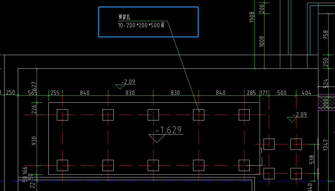

  • 老師們,設備基礎中預留洞的問題。

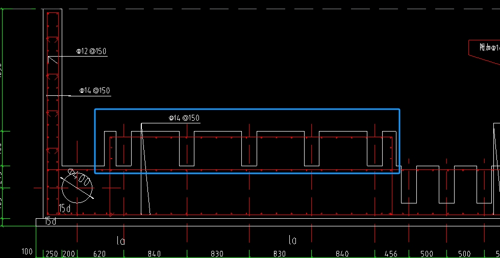

    下圖是設備基礎預留洞的平面和剖面圖,請問老師們,此預留洞在GTJ中用什么繪制。,另外,此處上層鋼筋用什么繪制。
    剖面圖
    預留洞

  • 看看定額說明中計算規則是洞口小于多少不與扣除的。
    2025-04-13 16:36:20

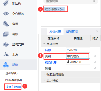

  • 用筏板定義布置,布置三層的鋼筋,小孔不扣減鋼筋。混凝土是分為兩次澆筑的,小孔是第二次澆筑的。
