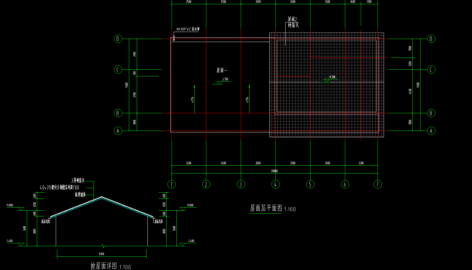

  • 請問這個坡屋面要怎么畫?還麻煩給個詳細一點的步驟,感謝
    坡屋面

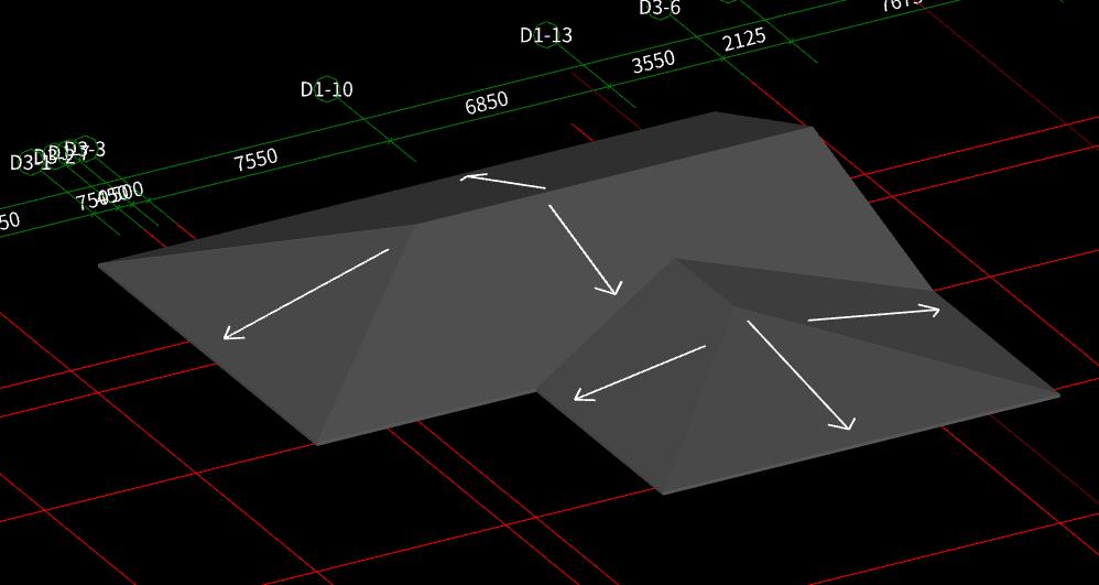

    直線畫一個整板,然后分割板(沿中間白線分割),再  三點變斜   修改標高定義成斜板

  • 三點變斜屋面
    首次提交 2025-04-13 11:58:46  最近修改2025-04-13 12:00:35 (修改過1次)
  • 繪制一塊整板,然后從屋脊線處分割,然后三點定義斜板就可以了
    2025-04-13 11:59:42
  • 繪制柱,梁,板,
    板按屋脊線分割,三點變斜,
    梁柱指定平齊板
