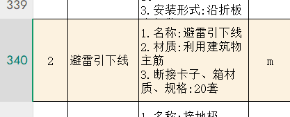

xu 2025-04-13 11:10:51 | 河北省 安裝施工結算 | 62查看 4回答
大家廣聯 鉆石專家
答題: 198880 被贊: 123671
按圖紙要求計算
2025-04-13 11:12:28
幸福像花一樣 鉆石專家
答題: 128344 被贊: 30864
按20套計算
2025-04-13 11:27:22
worker張 黃金專家
答題: 4447 被贊: 1003
具體得看設計
2025-04-13 11:51:40
獨行者 鉑金專家
答題: 60442 被贊: 44978
是鋼制產品
2025-04-13 12:04:32
這樣算清單漏項嗎?
例如:利用柱主筋做避雷引下線,清單項目特征沒有描述斷接卡子、箱制作、安裝。而避雷引下線清單工作內容是包含斷接卡子、箱制作、安裝的,這樣算清單漏項嗎?還是即便未描述,投標人也應該自行考慮這項工作內容?再例如:鍍鋅鋼管清單,清單項目特征描述了“鍍鋅鋼管 DN80 室內安裝 螺紋連接”沒有描述水沖洗要求,投標人就套了鍍鋅鋼管的定額,這個水沖洗算清單漏項嗎?還是說鍍鋅鋼管的工作內容包含水沖洗,投標人應該自行考慮這項工作內容,不按清單漏項處理???
