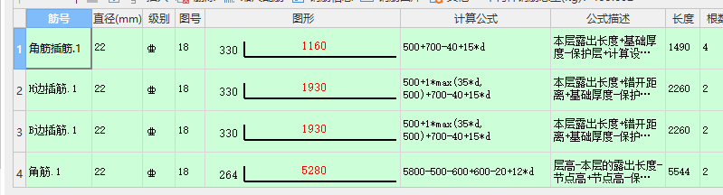

  • 我的首層暗柱顯示的露出長度為什么是500,是不是設置問題,還是我計算問題
    嵌固部位我的首層層高只有是3.9M,但是我的首層暗柱和剪力墻的底標高在基礎上面,我的這個地方首層梁高0.7m,我的嵌固部位的非連接區也就是這里的露出長度為什么廣聯達給的500,不應該是Hn=(5.8-0.7)/3嗎,露出長度
    軟件計算是按樓層計算的,雖然你這個是在首層繪制的,但是軟件計算還是考慮分別計算基礎層和首層的層高的
    因為基礎層層高的Hn/6小于500,所以軟件是按500計算的

  • 一半露出長度500
    另一半露出長度500+max(35*d+500)
