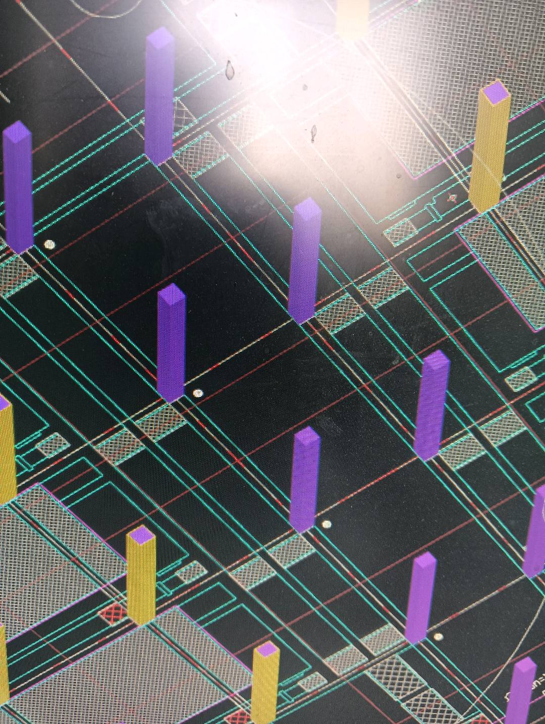

    求大神指點!!廣聯達GTJ2021獨立柱裝修為什么同樣的柱有的畫不上裝修獨立柱
    畫不上的,是與墻或欄板相連的,不是純獨立柱

  • 用自定義貼面補上去。
    2025-04-12 14:22:56
  • 手動布置看看
    2025-04-12 14:24:09
  • 只有獨立柱才布置得上去。如果柱與剪力墻連接,是布置不上去的。
