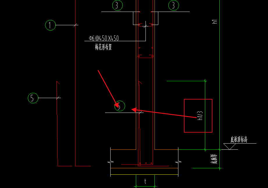

  • 請問圖中剪力墻的5號鋼筋怎么布置?
    剪力墻上下都有這個(gè)5號鋼筋,長度為墻高的三分之一,請問在廣聯(lián)達(dá)中怎么布置?

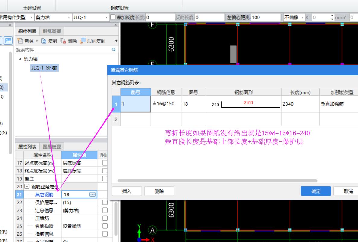

    剪力墻鋼筋業(yè)務(wù)屬性,其它鋼筋輸入墻高
    首次提交 2025-04-11 20:53:17  最近修改2025-04-11 20:56:39 (修改過1次)

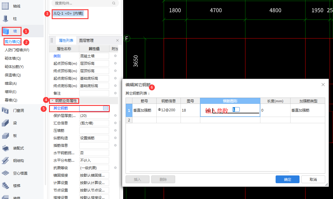

  • 墻屬性中其他鋼筋附加墻身垂直筋
    首次提交 2025-04-11 20:52:02  最近修改2025-04-11 20:52:40 (修改過1次)
  • 這是要在剪力墻屬性中編輯,選擇L形鋼筋,長度層高的1/3還要包括基礎(chǔ)內(nèi)的厚度扣減保護(hù)層厚度輸入,并根據(jù)設(shè)計(jì)的彎折長度輸入
    2025-04-11 20:53:41
  • 在其它鋼筋中輸入:
    2025-04-11 20:54:19
  • 廣聯(lián)達(dá)服務(wù)新干線
    2025-04-11 20:54:53
  • 其它鋼筋里輸入,設(shè)置為垂直加強(qiáng)筋
    2025-04-11 20:56:46
