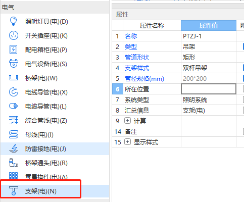

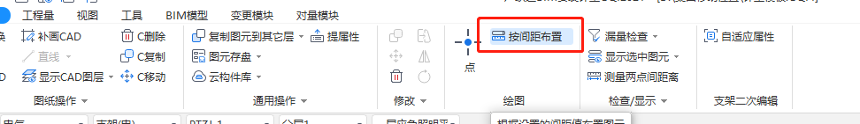

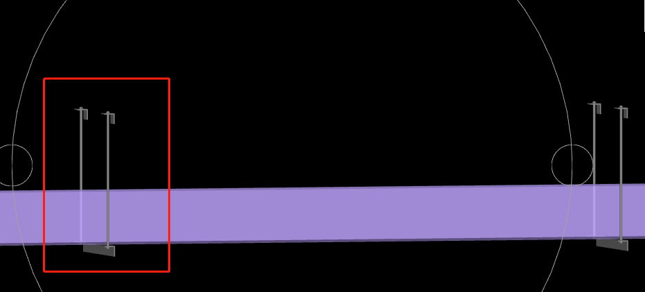

首先在橋架屬性里面修改支架間距,也就是你修改為500的地方,此處支架計算的工程量在設備里面查看,也就是截圖中紅色的線,這種支架是沒有三維的。
需要在支架里面看工程量,且有三維立體需要在支架里面繪制圖元
