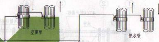

  • 因為你說的這些,它們之間(鋼筋與鋼筋)可以直接焊接,不需要做跨接連接。
    跨接連接是一種連接方式。
    例如;金屬管道做接地,由于金屬管道與接地母線不能直接焊接連接,就需要采用抱箍跨接連接。
    均壓環
    筏板
