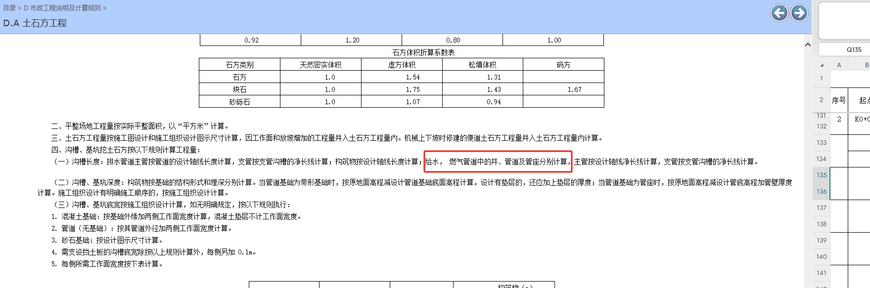

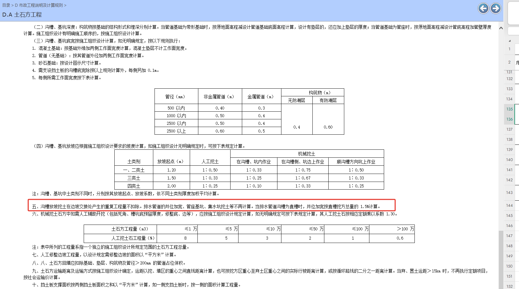

    1、室外給水管道,放坡的,是否要單計算井的挖方?我只看到排水有說不計算,但是給水管道確實沒看到有說明。如果單獨計算井的挖方,那么管道對應部分的是否應該扣除?

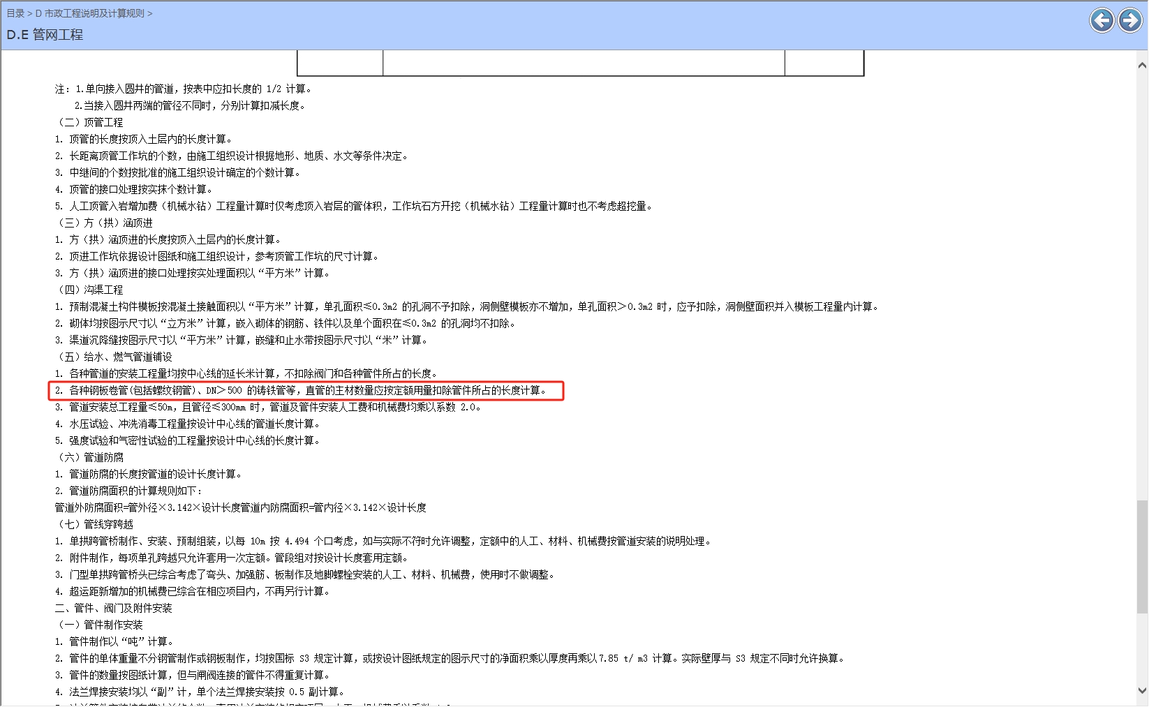

    2、給水管道計算長度,大于500的鑄鐵管,到底扣不扣除管件所占的長度?為什么其他計算規則又在說不扣除?

  • 1、室外給水的管道、井是分別計算挖方。管道長度計算要扣除井的長度。截圖4指的是給水、燃氣之外的其他管道的計算方法
    2、給水管道屬于市政管網的按截圖2計算,屬于建安工程的按截圖3規則計算
