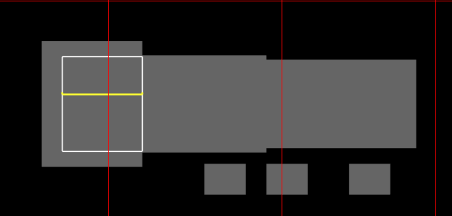

崔興豪 2025-04-11 10:53:41 | 陜西省 土建土建計量GTJ | 44查看 3回答
星辰大海 鉑金專家
答題: 24126 被贊: 26441
自定義范圍布置
2025-04-11 10:54:56
陳工 鉆石專家
答題: 202108 被贊: 47596
分別定義布置的。
2025-04-11 10:55:25
身邊 白銀專家
答題: 4063 被贊: 1109
建議先整體繪制,再分割,設置變截面,繪制鋼筋
設置筏板變截面,不同厚度處,設置變截面,可以設置角度
如果配筋是一樣的,可以多板布置。軟件會自動處理
2025-04-11 11:11:34
兩塊筏板底標高頂標高不一樣,中間有高差怎么設置變截面
兩塊筏板底標高頂標高不一樣,中間有高差怎么設置變截面補充問題:兩個板中間沒有相鄰,右邊板頂標高-9.9,左邊板底標高-9.7
