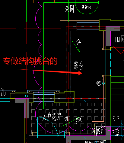

  • 這種只在三層有結構挑出,建筑圖標的是露臺,滿足陽臺三要素,能按陽臺計算建筑面積嗎

  • 有沒有頂蓋吧
    沒有頂蓋就是露臺
    有頂蓋就是陽臺
    2025-04-11 08:58:38
  • 陽臺的計算規則,即投影面積的1/2,計算建筑面積
    2025-04-11 08:58:45
  • 立面是什么樣的?這是露臺,不計算建筑面積
    首次提交 2025-04-11 09:01:20  最近修改2025-04-11 09:09:22 (修改過1次)
  • 不能
    2025-04-11 09:01:23
  • 有頂蓋,有門可出入,可以按陽臺計算;沒有頂蓋或者不可出入就是露臺,不計算建筑面積
