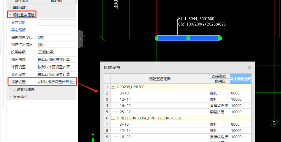

升兩只 2025-04-11 08:48:53 | 四川省 土建 | 39查看 4回答

可以

只能統一設置,不能單獨修改某一個構建

選中,屬性,搭接設置,修改
