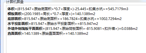

    老師 這個工程是有基礎層、地下一到三層,底板防水的量需要提哪幾層的量呢,下邊的清單都填一個數嗎
    基礎層
    2025-04-10 14:53:47 補充
    提量
    老師,大概就是這樣的

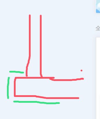

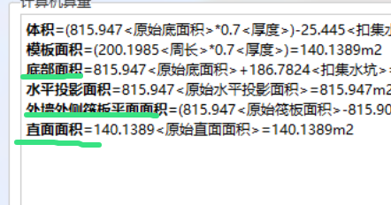

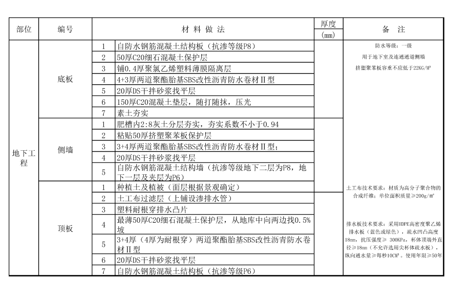

    底板防水的量需要提基礎層的量,下邊的清單不都填一個數,具體看圖紙詳圖廣聯達服務新干線建筑行業快速問答平臺-答疑解惑基礎層
    首次提交 2025-04-10 14:23:57  最近修改2025-04-10 15:25:28 (修改過3次)
  • 一般是底板,以及外墻,具體結合圖紙做法說明
