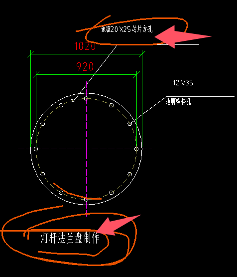

    定額路燈基礎,這兩項如何套定額?
全部回答 (5) 首答僅用{{minutesHtml}}
  • 孔不用計算
    法蘭盤在燈桿上
    2025-04-10 10:57:00
  • 預留方孔,套鉆孔的定額子目。
    法蘭盤按重量計算的。面積*厚度*7.85比重。
    2025-04-10 11:01:14
  • 這兩項都不用另外單獨計算
    2025-04-10 11:02:43
  • 不需要計算,一般在燈桿中包含了
    2025-04-10 11:13:37
  • 可套預埋鐵件子目
    2025-04-10 11:20:42
