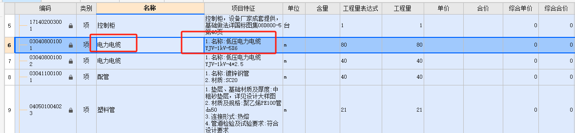

套定額中電纜的子目,截面按定額中最小截面的子目套用
主材單價按實際的規格型號的市場價去輸入就可以了

就套電力電纜
