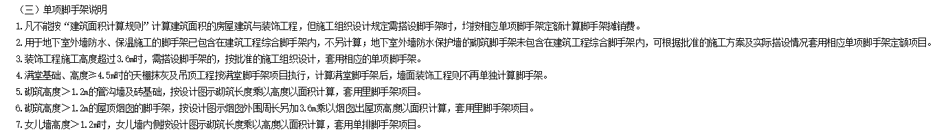

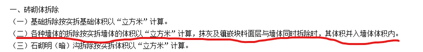

    請問老師,如果我舊改項目,拆除內墻涂料,層高有3.3米的,有4.5米的,這種怎么考慮腳手架呢?另外,如果是拆除內磚砌隔墻,高度也有3.3米和4.5米的,這種應該怎么考慮腳手架呢?如果要考慮的話,是單面還是雙面呢?這個是做招標控制價
    你是四川定額吧,拆除工程如果是墻面裝修和墻體一起拆除,不用分開套,套個拆墻就行了,體積包含進去。雙面
    至于腳手架問題,如下
    單面
