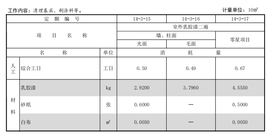

    老師,山東2010建筑工程定額,“14-3-15 室外墻柱面乳膠漆二遍 光面”定額中,是否包含底漆?圖紙設計為一底二面建筑工
    1、“14-3-15 室外墻柱面乳膠漆二遍 光面”定額 通常不包含底漆。該定額項主要針對的是面層乳膠漆的施工(兩遍涂刷),若需底漆,一般需另行套用底漆相關定額或補充材料費用
    2、或查看下定額的工作內容及工料機

  • 應該是包含的。

  •  推斷不含底漆,面漆底漆價格有差異
    一底二面套每增一遍項目,材料名稱改為底漆,進行材料調價

  • 注明是二遍了,底漆應另外再套對應的
