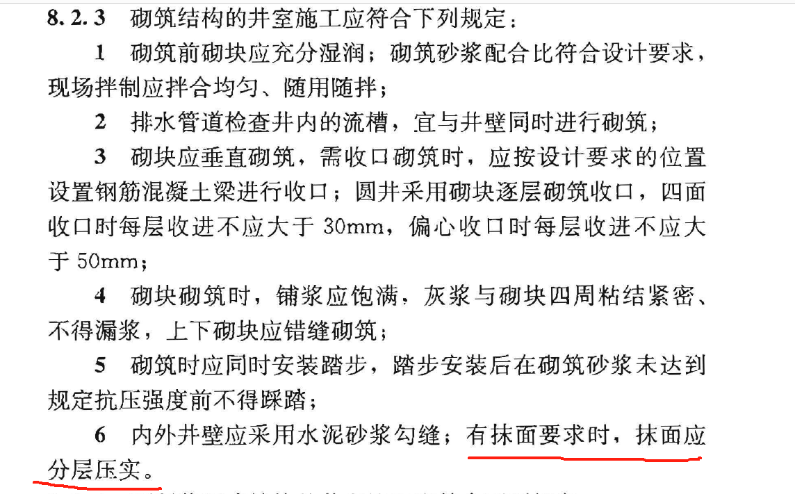

  • 混凝土模塊砌體用不用內外側用不用抹灰?哪有對應的規范要求?
    混凝土模塊砌體用不用內外側用不用抹灰?哪有對應的規范要求?混凝土模塊
    要勾縫要求,是否需要抹灰看設計要求
    外側
    2025-04-10 08:02:37
  • 一般不用抹灰
    2025-04-09 23:01:53
  • 要抹灰
    2025-04-09 23:06:43
