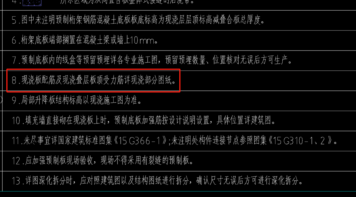

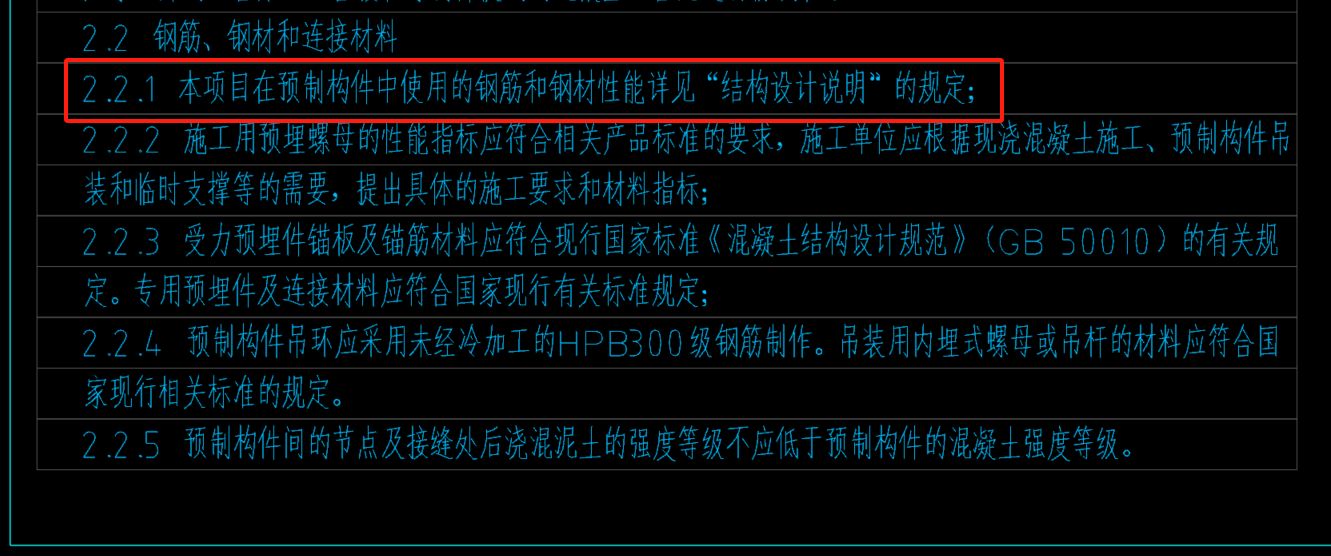

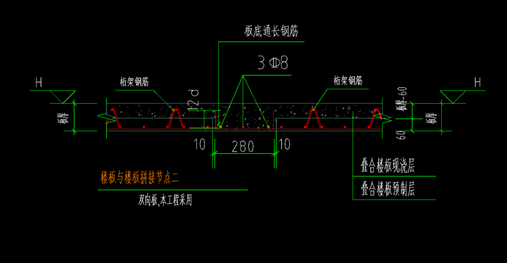

    現(xiàn)在有結(jié)構(gòu)圖和裝配式樓板圖,裝配式圖紙里面只有板縫和洐架配筋,板頂現(xiàn)澆部分配筋給了說(shuō)明按結(jié)構(gòu)圖紙,現(xiàn)在想問(wèn)預(yù)制底板的配筋怎么繪制怎么算?沒有找到相關(guān)底筋的配置,是按現(xiàn)澆板繪制出面筋和底筋后布置預(yù)制底板,在屬性列表里面:扣減板受力筋底筋選否嗎?結(jié)構(gòu)說(shuō)明中沒有對(duì)于鋼筋配置的說(shuō)明裝配式樓板板縫答疑解惑

  • 預(yù)制板我們是購(gòu)買的成品安裝的,材料價(jià)格包含混凝土、模板和鋼筋的,不需要計(jì)算模板和鋼筋
