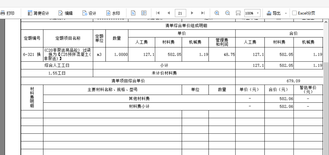

  • 江蘇的 為什么材料明細表里只顯示其他材料 不顯示具體用了什么材料 怎么設置呀
    材料明細
  • 明細表

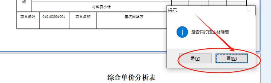

    選擇“是”即:“只有其他材料”;選擇“否”即:顯示主要材料
