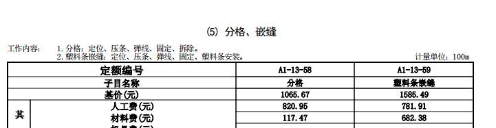

看定額子目里邊是沒有分隔縫的做法的
nh 鉆石專家
答題: 134343 被贊: 27762
分格縫定額
首次提交 2025-04-09 14:38:37 最近修改2025-04-09 14:39:32 (修改過1次)

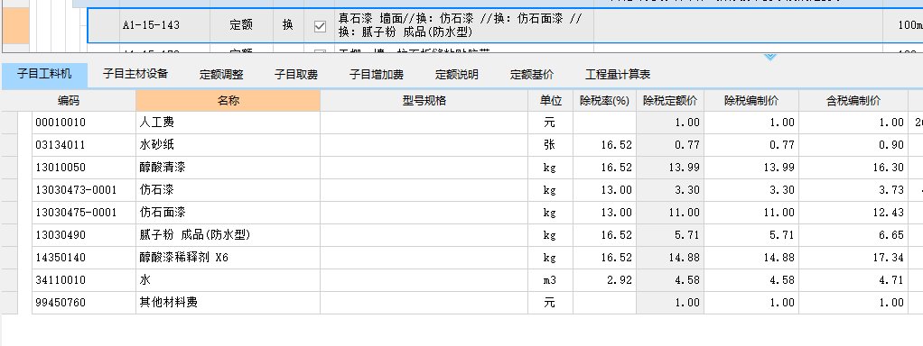

阿古木力 黃金專家
答題: 4509 被贊: 1313
真石漆子目已包含分格縫了
