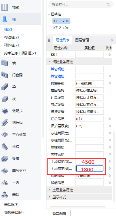

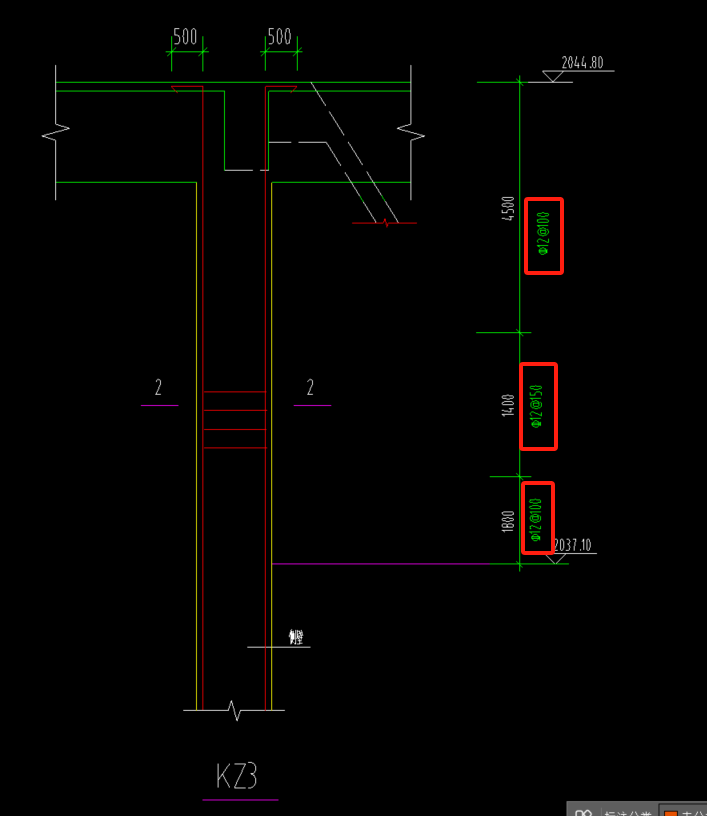

你好 我想請問一下框架柱每一段都有不同的鋼筋標注什么意思呀 是每一段框架柱箍筋都不一樣嗎
星辰大海 鉑金專家
答題: 24125 被贊: 26434
每一段框架柱箍筋都不一樣
首次提交 2025-04-09 13:44:15 最近修改2025-04-09 13:45:25 (修改過1次)
杰哥 白銀專家
答題: 983 被贊: 312
對
2025-04-09 13:44:55
